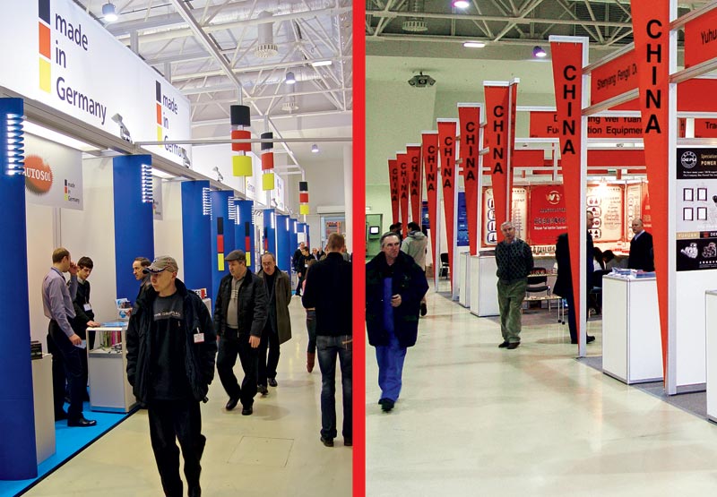

Столпотворения ни там ни там не наблюдалось: все очень буднично, по-деловому. Собственно говоря, просто поглазеть люди сюда не ломились, главной целью было найти интересную новинку и заключить контракт на поставку. А все, что понравилось деловому люду, вскоре обретет и ярлычок с розничной ценой, и место на прилавке магазина. В этом кратком обзоре я не стал разделять экспонаты по месту показа – думается, читателю не это важно. Но что объединило обе выставки – явный прогресс в изучении китайскими товарищами русского языка: раньше диалог был возможен лишь на английском, а в этом году, стоило проявить интерес, тут же появлялся говорящий по-русски представитель.
