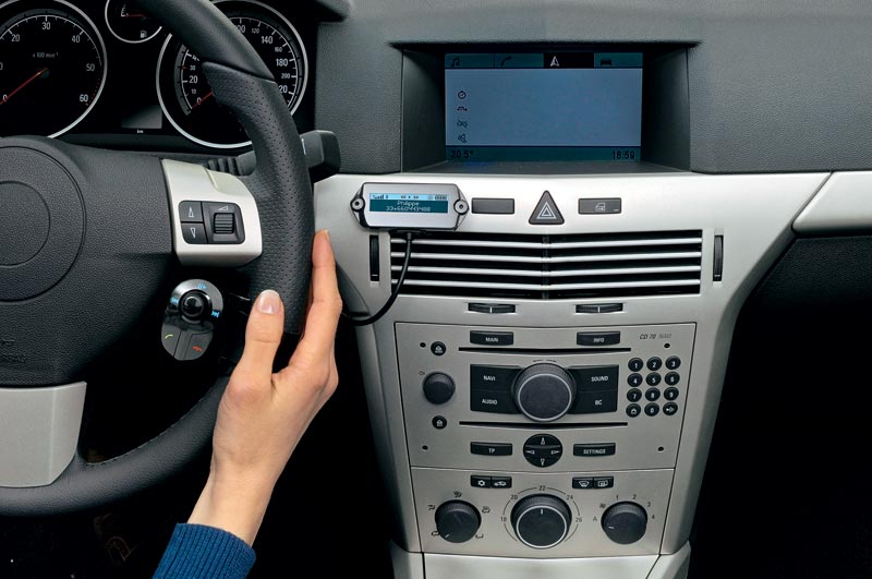

PARROT EASY DRIVE
Данное устройство опробовали на себе. В деле оно оказалось куда более привлекательным, нежели на картинке. Речь четкая, а возможность приподнять микрофон, который совмещен с клавишами управления, – дополнительный плюс в использовании, но минус в установке. Что касается общей концепции, то наш вывод таков: блок управления с микрофоном нужно ставить в доступном месте, а провод протянуть так, чтобы основную часть (с динамиком) можно было вытащить из гнезда и незаметно спрятать в бардачок.
