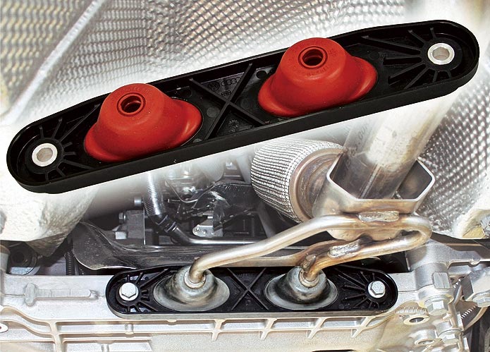

Этот кронштейн не содержит металла, но выдерживает постоянную тряску и высокую температуру.
Очередные две новинки подготовил концерн «Дюпон». Разработанный материал «Зитель» выдерживает температуру +175°С, что позволило применить его для кронштейна выпускной системы. Приваренные к трубе стальные прутки отныне заделаны в пластине из Zytel 70G35HSL, представляющем собой полиамид РА66, усиленный 35-процентной добавкой стекловолокна. В итоге держатель, который раньше в «Фольксвагене-Гольф» весил около 300 г, похудел до 165. Вот так, по зернышку, уменьшается масса автомобиля либо появляется возможность израсходовать освободившиеся граммы на что-то более полезное, чем кусок железа.
