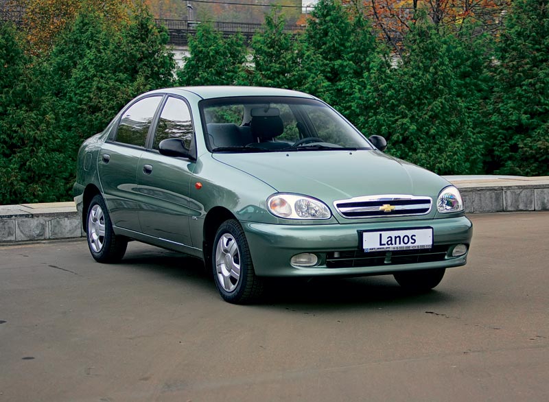

CHEVROLET LANOS
Дебютировал в 1997 году под маркой «Дэу», а 2003 года выпуск модели освоили в Запорожье.
Кузов седан.
Двигатель бензиновый, 1,5 л, 86 л.с.
Коробка передач 5-ступенчатая механическая.
«Ланос» также собирают в Польше (1,5 и 1,6 л) на предприятии «Дэу-ФСО» и во Вьетнаме (1,4 л) на филиале GM-DAT под Ханоем. На российский рынок официально поставляют только авто с Украины.
Комплектации S, SE, SX,
Цена 247 600–294 000 рублей.
