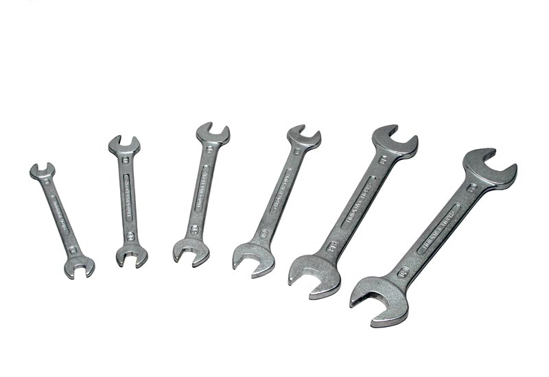

Начнем с привычных рожковых ключей. Главное их преимущество – доступность и низкая цена. Недостатки более существенные. Так, при затяжке и отворачивании (особенно при больших моментах) велик риск повредить грани болта или гайки, а самому – получить травму.
