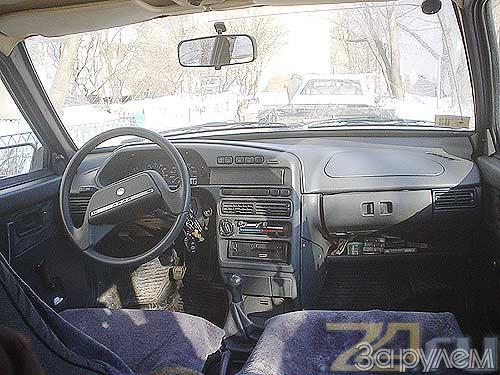

Раньше покупателю вазовских "зубил" выбирать особенно было не из чего. Разве что цвет кузова... Сегодня выбор появился, и нешуточный: новые модели - 2115, 2114, вообще новый облик - что снаружи, что внутри... А внутри эту новизну определяет главным образом передняя панель.
Так называемая европанель впервые появилась на "Самарах-2", однако затем незаметно перекочевала и на 99-ю. Остальные модели АвтоВАЗ украшать не стал, однако в продаже появились-таки и "девятки", и "восьмерки" с модной панелью. Это к делу подключились предприимчивые автосалоны - переставляли самостоятельно. Кстати, проблем с гарантией у польстившихся на переделанную машину почти не возникает.
Так чем же эта панель хороша? Ведь машина с нею стоит примерно на 300 долларов дороже. Стоит ли?
Специально для эстетов разберем "по костям" старую высокую панель. Как говорится, слепили из того, что было. Надо ж было так все точно сделать: руль аккуратно перекрывает часть с приборами, зато вся панель, в свою очередь, отражается ночью на лобовом стекле, превращая дорогу в компьютерный квест. Про дизайн не будем. Многих он вообще не волнует.
Качество пластика не выдерживает никакой критики. Через несколько сотен километров салон наполняется сначала навязчивым скрипом, а потом и жутким грохотом. Чуть позже начинает постоянно открываться бардачок.
Воздуховоды отформованы прямо в теле "торпеды", подогнаны кое-как, с дефлекторами стыкуются с грехом пополам. В результате вентиляция отвратительная, зимой в салоне холодно и т.д.
Проблемы, несомненно, решаемые. За отдельную плату и десяток-другой человеко-часов. Но для того ли покупается машина, чтобы заведомо готовиться к возне?
Совсем другое дело европанель. Выглядит модно, современно. Приборы VDO с подсветкой изнутри, оригинальными сигнальными лампами и цифровым одометром. Материал побогаче и гораздо мягче. И уж во всяком случае - менее шумный. Над вентиляцией конструкторы поработали тщательно: дует куда надо и когда надо.
Конечно, и здесь отечественная сборка чувствуется повсюду. Неприятно, что рычаги управления воздушными потоками двигаются туго и не доходят до краев прорезей. А все из-за того, что тяги и тросики проложены кое-как. Проявляются и другие мелочи: там зазор большой, здесь чего-то отваливается, бардачок опять же иногда открывается сам по себе... Но все это по количеству и частоте несравнимо со старым вариантом. И греют душу несколько дополнительных ящичков для мелких вещей.
У "евриков" много сигнальных датчиков. При незакрытых дверях, сильном износе передних тормозных колодок, низком уровне антифриза в системе, жидкости в омывателе, обрыве нити в лампах наружнего освещения и непристегнутых ремнях безопасности сразу должен раздаваться тревожный звуковой сигнал и загораться не менее тревожная лампа. Однако зачастую вся эта сигнализация не более чем пустой звук (в буквальном смысле): датчиков нет, а если какие и есть, то они не подключены. Самый шик - заглушки под лампы сигнализации АБС и подушки безопасности.
Истинно конвейерные машины отличаются от переделанных рулевой колонкой. На кустарных остается колонка от высокой панели, а на заводских - оригинальная с огромной красной кнопкой "аварийки", похожей на активатор катапульты. Чуть что - не промахнешься.
