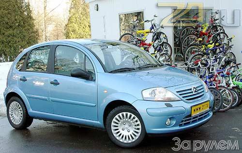

Citroen С3 1.4 уже предлагал желающим режимы автоматического и ручного переключения передач в одном флаконе. Вы переводите рычаг КП из характерной ступенчатой прорези в соседнюю с символами "плюс-минус", а дальше щелкаете рычагом вперед-назад, думая, что перехватили у электроники всю инициативу (ха-ха!). Игрушка? Пожалуй... Но довольно удобная, и в пробках, и за городом. Только без живинки.
И вот C3 1.6 с еще более хитрой трансмиссией - SensoDrive. В переводе название как раз и означает желанный "драйв с чувством", заманчивый посыл получить удовольствие. Тем более что SensoDrive это не АКП, а натуральная "механика", но с электроактуаторами - один выжимает сцепление, второй меняет ступени. В режиме "автомата" парочка действует по приказам блока управления, а в "ручном" командует водитель - рычагом или рогульками.

Смотрим в прайс-лист. Напротив нашего C3 1.6 стоит цена в 14790 евро. Вариант 1.6 в точно такой же комплектации, но с "механикой" - на 700 евро меньше. Автомобиль с мотором 1.4 и "автоматом" в схожей комплектации - на 1000 больше. Итак, в отличие от АКП с "ручным" режимом, SensoDrive - это попытка с умом пойти навстречу тем, кто реже обращается к режиму "автомата". Например, только утром и вечером в пробках. Они прикол с рогульками оценят. Кстати, по данным производителя SensoDrive позволяет хозяину экономить около литра топлива в городском режиме против обычной "механики". Так плюс или минус? Мое мнение переключалось долго. Но в итоге оказалось в положении "нейтраль".
