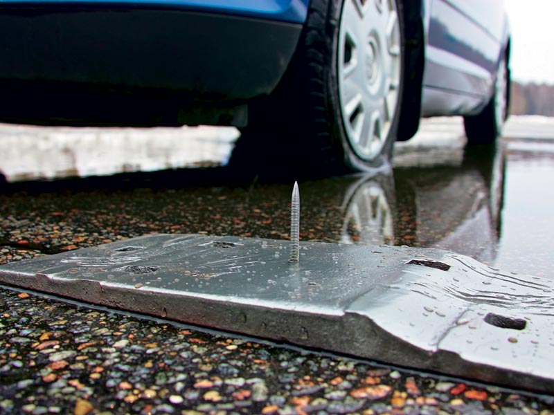

Заточенный болт-«шестерка» с победным хрустом впивается в шину. Настойчивый совет инструкции найти и удалить посторонний предмет в нашем случае выполнен заранее. Равно как и требование ремонтировать шину в хорошо проветриваемом помещении. Вентиль ориентирован в нижнее положение (5 или 7 часов). Старт! По прозрачной трубке побежала белая, пузырящаяся пена, и вскоре покрышка начала медленно подниматься. Отлично!

Следующая шина… Исходные условия те же: гвоздь, наезд и - шина лежит на ободе. Реклама старается: «… современные технологии, углеволокно, полимеры, ингибиторы коррозии. Продление срока службы на 20–25%, гарантированное устранение 8–10(!) проколов диаметром до 6 миллиметров».
