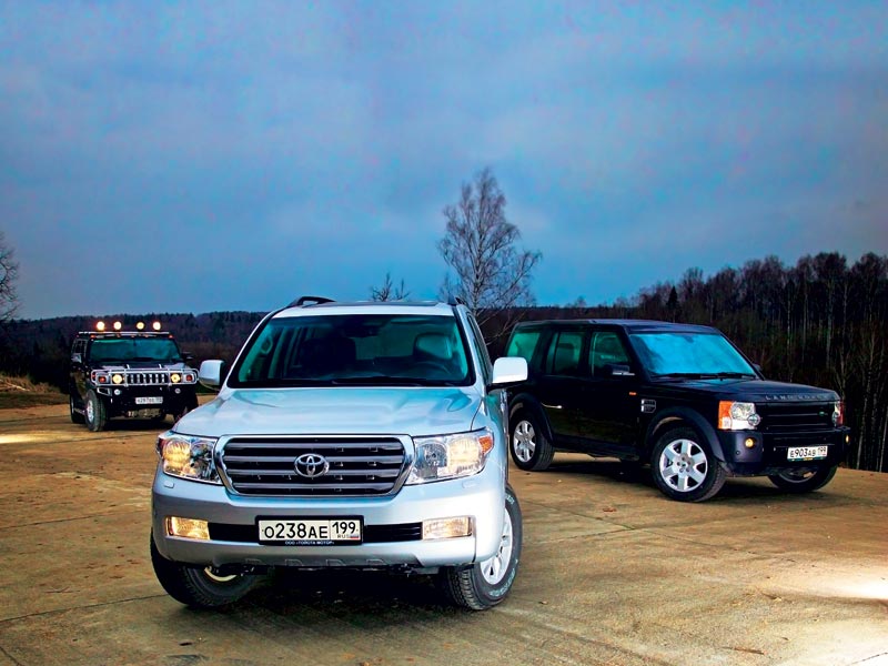

«Хаммеру», воспитанному в семье военных, тяжело живется в мирное время. Ему бы саблю да коня… а приходится ездить по дорогам общего пользования. В таких условиях тягаться с «Дискавери» и «Ленд Крузером» вояке не под силу. Ведь в современных дорогих вседорожниках ценят не только проходимость, но и комфорт. А в этом отношении одолеть «Тойоту» очень сложно.

Проверку специальных качеств начали на подъемах большой крутизны. Правда, быстро и закончили – тяговооруженность у всех автомобилей предостаточная. С включенным пониженным рядом они не карабкались, а разгонялись в самый крутой 60-процентный подъем.
От непролазных проселков мы отказались – такие для специально подготовленных автомобилей, обутых в зубастые шины и не сверкающих нежным «металликом». Да и владельцы едва ли решатся мучить дорогие машины вдрызг разбитой колеей или пашней.
«Разумное» бездорожье с крутыми холмами и размытыми весенними проселками троица выдержала достойно, но впечатления доставила разные. Увереннее всего чувствуешь себя… конечно, в «Хаммере». Возможно, из-за внушительных габаритов, широкой колеи и танковой массы. Хотя последняя может сыграть и злую шутку. Часто пройти ходом сложный отрезок не удается – автомобиль буквально тонет в грязи. А потом начинает медленно из нее выбирать – благо есть тяговитый двигатель, «мощная» понижающая передача и блокировка заднего дифференциала.
«Дискавери» помогает пробираться по бездорожью система Terrain Responsе: согласно выбранной программе (песок, снег и т.д.), она задает соответствующие настройки двигателю, трансмиссии и пневмоподвеске. Разобраться с таким интеллектом одним махом не получится. Противники уже проскочили очередной участок, а водитель «Ленд-Ровера» все еще сидел над учебником.
В «Тойоте» тоже хватает электронных помощников, но для общения с ними не придется залезать в словарь. Нужна понижающая – повернул тумблер, мешает пробуксовка – нажал кнопку. А если чувствуете себя неуверенно, воспользуйтесь услугами устройства Crowl Control, которое будет поддерживать скорость, а водителю останется лишь задавать направление.
Максим Сачков: «Хаммер» – автомобиль специфический, для оригиналов. Его противники вполне подходят для каждодневной эксплуатации. При этом подразумевается, что вы хотя бы изредка съезжаете с асфальта и имеете стабильно высокий доход».
