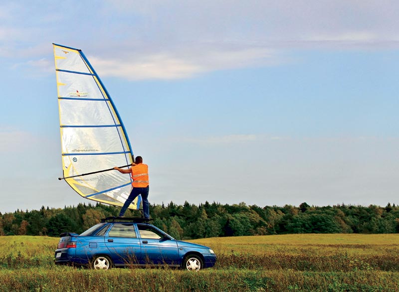

На крышу «десятки» устанавливаем багажник, сверху – фанерную площадку-палубу с креплением для шарнира мачты. Ехать под парусом по шоссе, пожалуй, не стоит, поэтому выбираемся на пустынную, хорошо просматриваемую дорогу и там устанавливаем парусное оснащение. Ветерок около 5 м/с, по нашим расчетам, должно хватить в обрез, но другого не закажешь, поэтому поднимаем давление в шинах до 3,5 атм – и прочь сомнения!
Направление ветра нам благоприятствует – дует немного сбоку, так что крыло паруса будет работать с полной отдачей. Это особенно важно еще и потому, что дорога – не водная гладь, где вперед можно идти галсами. На пяти метрах асфальта не очень-то полавируешь, даже на пустой дороге, а здесь, кроме нас, встречаются и другие машины.
Забираюсь на «палубу», вытягиваю за старт-шкот мачту, нащупываю ветер, закрываюсь – можно «отчаливать». Коллега, сидящий за рулем, отпускает тормоза, я делаю несколько энергичных рывков парусом на себя, и «десятка» бесшумно трогается. Динамика, конечно, слабовата – о разгоне до «сотни» речи не идет, но 10 км/ч спустя минуту, худо-бедно, набираем.
И вовремя – без этого разгона машина не одолела бы подъемчик, который без нивелира и не заметишь. Максимально прикрываю парус – несколько лишних килограммов тяги нужны позарез! Замечу, что ехать на крыше по асфальту совсем не то же самое, что скользить на серфе по воде. Мастерства маловато, а падать ох как не хочется. Задним умом понимаю, что надо было надеть шлем да какую-нибудь защиту, но не бросать же столь удачно начавшийся эксперимент на середине, может, обойдется…
Не обошлось. Лесок по обочине кончился, и дорога вышла на поле. Ветер сразу усилился. Машина пошла быстрее, только коротенькая палуба на крыше не дает свободы маневра. При очередном порыве ветра пришлось покинуть «мостик». Красиво сделать это не удалось – хаотично приземляясь, ободрал об асфальт ладони и набил пару шишек. Машина, парус и мачта не пострадали. Второй заезд прошел более удачно – появилась некоторая сноровка, да и толстые кожаные перчатки поверх бинтов придали уверенность в движениях.
Что ж, эксперимент доказал: силы даже небольшого ветра достаточно, чтобы заставить автомобиль ехать по асфальту. Пусть медленно, по равнине, на перекачанных шинах, но едет же! А если мачту закрепить жестко, как на яхте, а парусом управлять из салона, то передвигаться можно даже с комфортом. И что особенно здорово – никакого вреда окружающей среде. Нефть рано или поздно кончится, биотоплива, похоже, на всех не напасешься, тритий с Луны повезут еще не скоро, так, может, не стоит сбрасывать со счетов ветер – бесплатный источник чистой энергии? Наш эксперимент показал – здесь есть над чем подумать.
