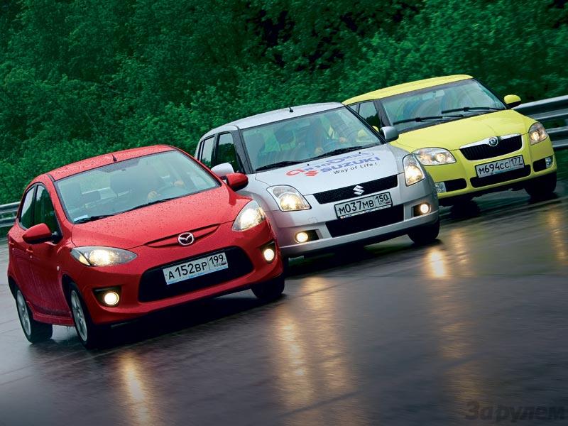

Он быстро завоевывает аудиторию. Вглядитесь: есть в нем что-то от «Мини»! Плотно сбитый, самоуверенно опирающийся на расставленные по углам колеса, «Сузуки-Свифт» катит по городу, сконцентрированный на себе. То ли дело «Мазда», настоящая модница! На таких обязательно останавливается взгляд: завистливый женский оценивает макияж фар, восторженный мужской скользит по изгибам фигуры.
Пусть «Фабия» не вводит вас в заблуждение женским именем: в «Шкоде» чувствуется мужское начало. Если внимательно приглядеться, можно подумать, что «Свифт» и «Фабия» – родственники.

Очень разными предстали перед нами три машины. Более мужская «Фабия», утонченно-женственная «Мазда» и универсальный «Сузуки». Каждому – по потребностям…
