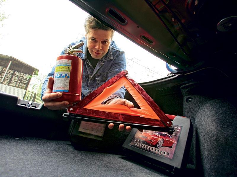

Обязательный набор из трех предметов регламентирован ГОСТ Р 51709-2001 (п. 4.7.15), о чем мы уже писали (ЗР, 2007, № 9 и 2005, № 3). Однако удобных мест для их размещения во многих авто попросту не предусмотрено.
Уважающий себя дилер, словно извиняясь за производителя, прилагает к авто фирменный футляр-чемоданчик с аптечкой, огнетушителем и аварийным треугольником. Правда, не всегда, нередко приходится тратить свои деньги. Как бы то ни было, содержимое футляра хоть и полезно, но такое его исполнение, по сути, бестолково.
Самая распространенная ошибка, когда аптечку укладывают на полку заднего стекла. Здесь ей точно не место: на солнцепеке жарко, а при аварии она запросто покалечит, если попадет по затылку.
По задумке, он должен цепляться липучкой за обивку багажника, но здесь многое зависит от длины ворса – короткий ненадежен. Стоит «зажечь» – и раздавленная аптечка заявит о себе запахом процедурной, ведь двухлитровый сосед-огнетушитель весит прилично. Его разрушительной силы может хватить и на большие повреждения, поэтому некоторые автолюбители мастерят нехитрое приспособление. Назовем его…

Аптечку, конечно, нужно держать в салоне. Предлагаем положить ее на пол под переднее сиденье (сзади, чтобы при торможении ящик не оказался под ногами). Отдельный бокс под креслом («Хёндай-Матрикс», многие мини-вэны и «французы») – оптимальное решение. В крайнем случае («Мицубиси-Паджеро», некоторые спортивные модели), используйте бокс подлокотника или полку под панелью приборов (наша «классика»). Последняя инстанция – за ремешки или в карман на боковой обивке багажника или пятой двери. Когда она подъемная («Ниссан-Пасфайндер»), то сначала проверьте герметичность флакончика с йодом – он на кульбиты зачастую не рассчитан, а вывести въедливые пятна не удастся. Об этом не понаслышке знают владельцы «Ауди» – там есть специальный отсек для аптечки в подлокотнике заднего дивана. Аналогичный у «Мерседеса» расположен, казалось бы, логичнее – на полке заднего стекла (речь о седанах), но летом здесь медикаментам жарко. В любом случае важно уложить аптечку подальше от воздействия прямого света, багажа и, разумеется, в доступном месте.
