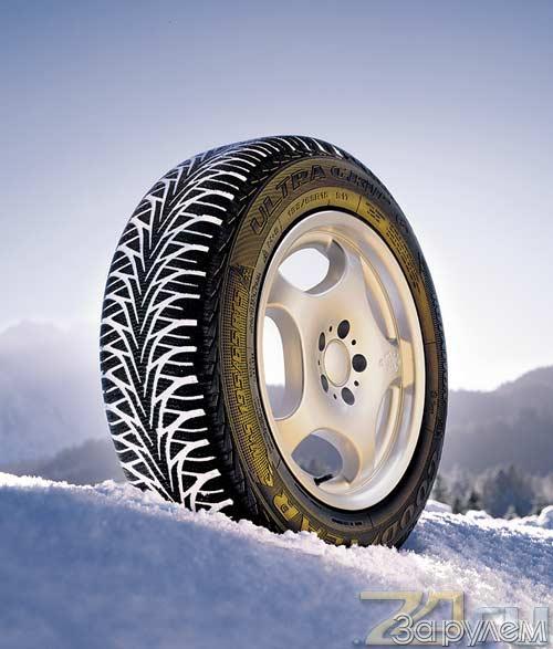

Итак, подбираем резину.
А что у ей внутри?
В покрышке (см.рисунок) различают каркас (1), брекер (2), протектор (3), боковину (4) и борта (5). На схеме также показаны бортовая проволока (6) и наполнительный шнур (7).
