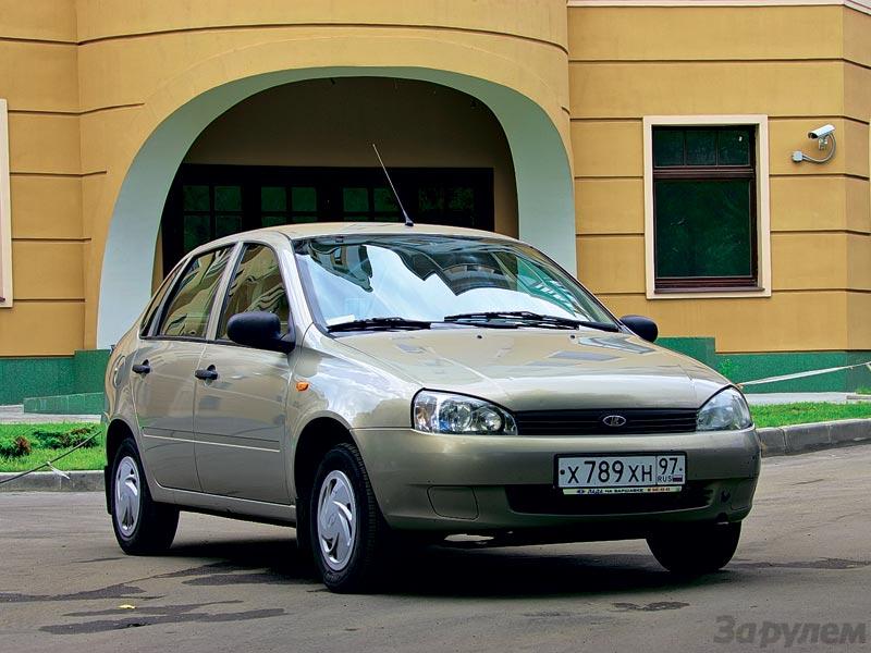

«Лада-Калина»
Из­го­то­ви­тель OAO «АВТОВАЗ»
Год вы­пу­с­ка 2005
В экс­плу­а­та­ции «За ру­лем» с июня 2005
Про­бег на мо­мент от­че­та 75 000 км
Пре­ды­ду­щие пуб­ли­ка­ции в жур­на­ле 2005, № 7, 10; 2006, №1, 4, 9; 2007, №7, 12; 2008, №3
Служба первой в редакционном парке «Калины» подходит к концу. Но это не последний отчет по ней. «Ладе» и двум другим участникам первых скоростных испытаний «60 часов за рулем» предстоит еще один важный тест. А пока расскажу, что произошло с «ягодкой» с момента последней публикации.
