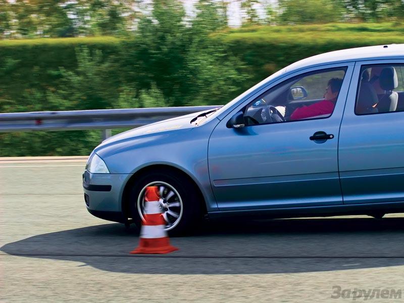

Затевая эти испытания, мы и не предполагали, сколько пищи для размышлений могут дать всего несколько торможений!
Для теста отобрали известные в России шины:
  • Bridgestone Turanza GR-80
  • Continental ContiPrеmiumContact 2
  • KUMHO ecsta XT
  • Michelin Energy E3A
  • Nokian HAKKA V
  • Pirelli Dragon
  • Toyo CF1 PROXES
Для сравнения на холодном асфальте привлекли также зимнюю нешипуемую шину Michelin Х-Ice.
Мерилом сцепных свойств служил тормозной путь на сухом асфальте при разной его температуре, потому тест растянулся с июля по ноябрь. Но, разумеется, на одном и том же участке дороги и с одним и тем же экипажем – водителем и оператором. Асфальт здесь шершавый, с высоким коэффициентом сцепления. Автомобиль «Шкода-Октавия» с ABS. Торможение – со 100 до 5 км/ч, чтобы исключить влияние погрешностей в работе электроники на малых скоростях. Конечно, температурные условия менялись непосредственно в ходе замеров, потому мы пересчитывали полученные результаты через показатели шин сравнения (так называемых референт-шин). Корректировку проводили через два комплекта, приводя результаты к определенному значению температуры.
Температуру протектора контролируем электронным медицинским термометром.
К сожалению, не удалось «подобрать» погоду с четкими интервалами в 10 или 20 градусов, из-за этого температурные точки на графиках чуть смещены от круглых значений, однако на закономерность тенденций это не повлияло.
