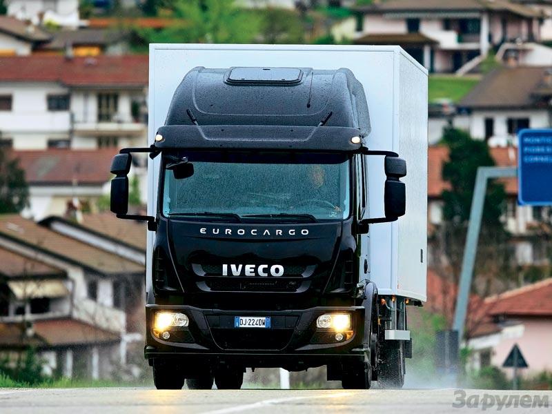

«ИВЕКО-Еврокарго ML180E30/P» уже совсем не городской грузовик. Кабина MLL Sleeper Cab со спальным местом, пневмоподвеска задней оси, 9-ступенчатая коробка ZF и 300-сильный турбодизель. При собственной массе 5,7 т способен везти более 12 т.
В производстве возможны 11 584 варианта этого автомобиля! Причем цвет и полочки в кабине не в счет. Это только модификации на шасси длиной от 3845 до 10 070 мм и полной массой от 6 до 19 т, семь двигателей от 140 до 300 л.с., три типа и тринадцать моделей коробок передач, три варианта кабин и столько же размеров колес, пневматические или рессорные подвески! Кстати, полноприводные модификации представят позднее.
«ИВЕКО-Еврокарго ML190EL28» с автоматической трансмиссией – хоть и нетипичный «горожанин», но не возражает против работы в плотном потоке легковушек. При полной массе 19 т у него вполне достойная динамика.
