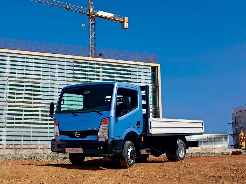

Компактный бескапотный «Ниссан-Кэбстар» грузоподъемностью 1640–1680 кг будет представлен с тремя вариантами колесной базы.

«Ниссан-Кэбстар» – бескапотный грузовичок полной массой 2800–4500 кг разработан специально для зарубежных рынков и отличается пониженными эксплуатационными расходами. Модель представлена в 1998 году, а два года назад появилось уже второе поколение. В Россию будут поставлять лишь машины массой 3500 кг и грузоподъемностью 1640–1680 кг с сдвоенными задними колесами и тремя вариантами колесной базы: 2500, 2900, 3400 мм (полная длина с бортовым кузовом, соответственно, 4745, 5445, 6345 мм). Для двух последних модификаций, наряду с обычной однорядной кабиной, предусмотрена и двухрядная пятиместная – в этом случае грузоподъемность снижается до 1470–1490 кг. Машина компактна и маневренна, ее ширина составляет лишь 1870 мм и радиус поворота 5,3 м (для короткобазной модификации).
В основе конструкции «Кэбстара» унифицированная лестничная рама. Рулевое управление реечного типа, передняя подвеска независимая, задний мост подвешен на рессорах, дисковые тормоза – у всех колес. Трехлитровый дизель ZD30 с системой питания «коммон рейл», турбиной изменяемой геометрии и интеркулером развивает 150 л.с. и 350 Н.м, оборудован системой рециркуляции выхлопных газов, нейтрализатором и удовлетворяет нормам Евро III. Двигатель весьма экономичен, а учитывая топливный бак на 90 л, машина отличается высокой автономностью.
Пятиступенчатая механическая коробка имеет укороченную первую передачу, что особенно удобно в случае использования шасси «Кэбстара» для коммунальных или строительных нужд, где нужны малые скорости движения. Уверенности на скользком покрытии прибавляют АBS и дифференциал повышенного трения. Особенность всех российских машин – адаптация к холодному климату, включающая аккумулятор повышенной емкости и обогрев зеркал. Возможны четыре цвета кабины: голубой металлик, красный, белый и серебристый.
