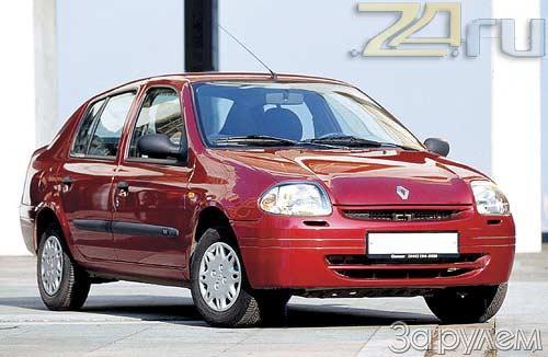

Он почти что Clio в кузове седан, а тот - известный "спортсмен". Три года назад Symbol подхватил знамя из слабеющих рук одряхлевшего Renault 19, бывшего французского народного автомобиля. И, пожалуй, высокое звание "народного" оправдал - его выбирают отнюдь не самые зажиточные россияне. Но, видимо, самые романтики...
