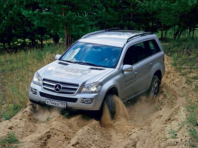

От Москвы до Воронежа, в проливной дождь, я добирался на самом, пожалуй, универсальном авто. «M-класс» на редкость удачно сочетает маневренность и обзорность, необходимые в городе, динамику и комфорт, нужные на шоссе, тягу и геометрическую проходимость, незаменимые при съезде с асфальта. В пыльных донских степях, на тяжелых песчаных грунтовках молодцом показал себя GL. Пригодились и блокировки трансмиссии, и электронное перераспределение момента, и изменяемый дорожный просвет (до 307 мм!). Самый шоссейный, самый стремительный и очень просторный «R-класс» домчал меня по ночным серпантинам до будущей арены зимних Олимпийских игр – Красной Поляны, что под Сочи.

Трасса М4 «Дон» местами уже почти европейского уровня – многополосная широкая магистраль позволяет ехать быстро и экономично. Расход ML на пределе разрешенной скорости – около 8,5–8,7 л на «сотню». Но вскоре «автобан» переходит в узенькое шоссе федерального значения. Хвост из грузовиков и постоянные обгоны. Расход сразу поднимается на 0,3–0,5 л. Воронежская и Ростовская области – многокилометровый ремонт дороги. Кажется, что GL быстрее проехал бы по целине. На просторе же его расход примерно соответствует средней скорости, деленной на десять. В среднем, 9,5–9,8 л – тик в тик «данные производителя». Аппетит у «эрки» оказался не хуже, но, честно говоря, на ней трудно ехать медленно по свободному шоссе, пусть это и ночной серпантин. Но будьте осторожны со скоростью: мне, например, на мокром, черном шоссе черной южной ночью повстречалась (почти как в детской страшилке!) черная грустная корова. Могу засвидетельствовать: переставку R-класс исполняет классно.

Больше всего меня поразила буквально танковая проходимость GL и управляемость «эрки». Пожалуй, для вседорожника этот низший в гамме дизель даже лучше самого мощного бензинового мотора. Вероятно, то же справедливо и для ML, просто за его универсальностью это не очень заметно.
