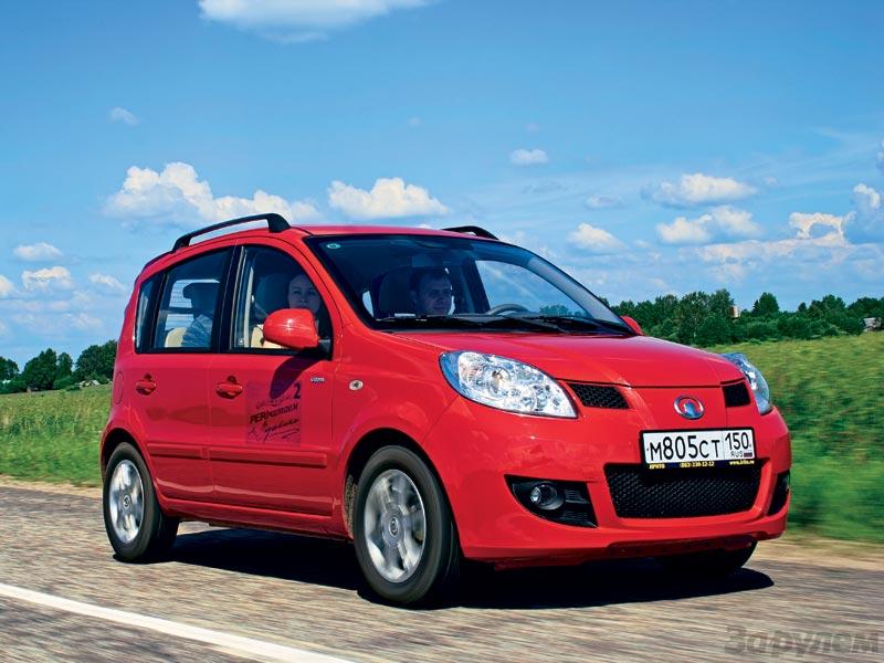

Дизайнеры «Пери» попытались свести воедино черты двух известных моделей – обводы кузова срисовали с «ФИАТ-Панда», а светотехнику и некоторые выштамповки на кузове с «Ниссана-Ноут». Им бы потенциал Александра Сергеевича – чудо, какой стих мог сложиться! Хотя для бюджетной ценовой группы получилось неплохо, да и цвета у китайских малолитражек – этакий набор ярких красок.
Во всех комплектациях на «Пери» устанавливают 14-дюймовые легкосплавные колеса и релинги для багажника на крышу.
«Пери», выданный мне, помидорного цвета. Посмотрим, что за душой? Дверь захлопнулась с дребезгом, заставив приглядеться к салону. Пластик жесткий, края некоторых деталей с заусенцами, зазоры далеко не везде ровные. Хотя дизайн занятный… Жаль, опять плагиат. Практически все до мелких деталей заимствовано у итальянского медвежонка. Только эмблема на руле говорит о китайском происхождении.

Наш с «Пери» первый маршрут – в Петровское, где расположена усадьба прадеда поэта – Абрама Петровича Ганнибала. Это километрах в десяти от базы. Даже для конных экипажей путь недалекий, а уж на самобеглой коляске и вовсе пролетит незаметно. Посадка высокая, обзорность хорошая – за рулем осваиваешься быстро. Этому способствуют регулировки сиденья и руля по высоте. Кресло в «Пери» явно удобнее того, что в кабинете арапа Петра Великого. Конечно, тоже не без недостатков: например, спинка узковата. Увы, правая нога мирилась с неудобством, постоянно упираясь в пухлую, но жесткую центральную консоль.
Комфортная и упругая подвеска позволяет ехать по проселку довольно шустро.
Кнопки и рычажки обнаруживаю в самых неожиданных местах – попробуйте без подсказки найти регулировку зеркал или открыть лючок бензобака! Так и не научился с первого раза пристегиваться ремнем – будь у меня пальцы такие же тонкие и длинные, как у Пушкина, наверное, шустрее бы попадал пряжкой в глубоко утопленный замок.
Попади этот автомобиль в руки к Александру Сергеевичу, острый на язык поэт одно из четверостиший точно бы посвятил отпиранию багажника. Не ищите в салоне рычажок или клавишу от заветной дверцы. Запомните алгоритм: вытащить из замка зажигания ключ и нажать на нем нужную кнопку – «Пери» мигнет указателями поворота. Теперь нащупайте над номером нечто податливое и надавите – дверь скажет «фыр-фыр» и поддастся. Кому тяжело постичь китайскую мудрость, остается использовать ключ по прямому назначению.

Двигатель не балует тягой на низах – поначалу ведет себя, как только что вставший с кровати, невыспавшийся барин. И только около трех часов… извините, тысяч оборотов приходит в себя и начинает работать. Не очень активно, зато довольно шумно. В такт ему подпевает спутница – коробка передач. Кстати, включаются они довольно четко, надо только привыкнуть к длинным продольным ходам рычага. В звуковом сопровождении участвуют и шины, а звонкое цоканье от поднятых ими мелких камешков дает понять, что шумоизоляция колесных арок слабовата. Бэк-вокалом работают аэродинамические потоки – уже после 80 км/ч появляются посвистывания и подгуживания. Наверное, так же шумно было в компаниях, где появлялся Пушкин.
Если русская душа разгуляется, остановить ее трудно. Китаец более сдержанный – разгоняется не бойко, но в нужный момент готов затормозить. Правда, цепкости недостает, да и к педали приходится привыкать – в начале хода она излишне мягкая, а в конце, наоборот, деревенеет.

Проселок сменяет асфальт, правда, далеко не идеальный. Но и на таком изъеденном временем покрытии «Пери» чувствует себя уверенно – сглатывает неровности мелкого и среднего калибра. На крупные ямки и кочки энергоемкости подвесок порой не хватает – срабатывают до ограничителей.
Чуть больше полугода назад мне довелось бегло познакомиться с «Пери» (ЗР, 2008, № 1). С того времени в характере машины кое-что изменилось: например, стала послушнее на дороге. Малышка перестала плавать на прямой, и даже на высоких скоростях держать траекторию уже не составляет труда. Правда, при минимальных углах поворота руль по-прежнему недостаточно информативен. Закручиваешь штурвал чуть больше, и он начинает сопротивляться – теперь с ним приятно иметь дело. Но удовольствие портят глубокие крены.
