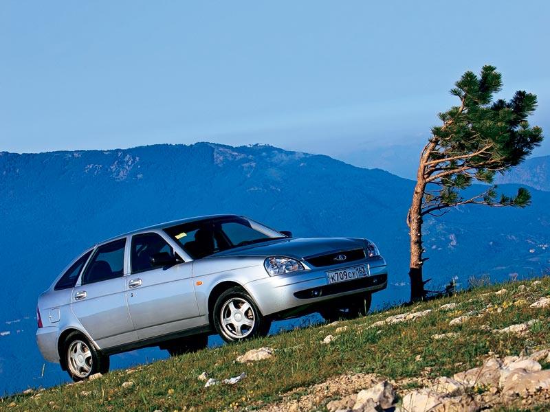

Спустя восемь лет «двенашку» сменила на конвейере ее рестайлинговая версия – «Лада-Приора». Высокое заводское начальство настойчиво повторяет, что хэтчбек «Приора» – это совершенно другой автомобиль и применять к ней термин «рестайлинг» было бы неверно уже потому, что в конструкции около 800 изменений. Начальство рангом пониже имеет на этот счет свою «сермягу», официально же исповедует «правильное» мнение: да, совершенно новая машина. Но имеющий глаза, да увидит! Впрочем, дело не в терминологии: что изменилось в автомобиле по сути? Лучше или хуже он по сравнению с предшественником? Избавился ли от прежних недостатков и не обрел ли новые? На эти вопросы и постараюсь ответить.

Дизайн – дело вкуса, поэтому вряд ли стоит тратить время на комментарии очевидного. Замечу только, что для технически сложных изделий гораздо важнее их функциональность. Ну какой, к примеру, дизайн у автомата Калашникова? А как работает! Новый хэтчбек, на мой взгляд, симпатичнее предыдущего, но главное все же, что он совершеннее технически.

Дорога от берега моря на гору Ай-Петри (высота 1234 м) – полчаса подъема по узенькому серпантину, где прямик длиной более 50 метров – редкость. Тем не менее «Приора» одолела ее без видимого напряжения. Стрелка температуры двигателя замерла на своем месте и не шелохнулась на протяжении всей поездки. И это при том, что в машине четверо, а педаль газа то и дело упиралась в пол.
