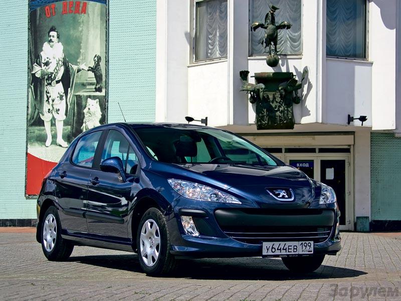

Итак, синий «Пежо-308» (1,6 л, 120 л.с., М5, 195 км/ч) – в самой демократичной комплектации Confort Pack c передними электростеклоподъемниками, двумя подушками безопасности, кондиционером, магнитолой, бортовым компьютером. Опции – противотуманные фары, окраска металлик. Все удовольствия – чуть больше полумиллиона рублей. Дополнительно установили сигнализацию (заводскую для дешевой комплектации заказать нельзя), коврики и защиту картера, которая стоит, мягко говоря, дороговато.

Итак, что понравилось? Просторный во всех измерениях салон с небанальным дизайном. Сиденья в меру жесткие, но не слишком строгие. Вместительный багажник. Приличная обзорность, хотя наружные зеркала могли быть поинформативней. Удобны, вопреки первому впечатлению, подрулевые рычажки и колесики управления «музыкой». Подкупил предупредительностью задний стеклоочиститель, который при включенных передних щетках и задней передаче активируется сам. Весело, хотя и громковато, раскручивается 120-сильный мотор, четко и тихо включаются передачи. Подвеска – нерасхлябанная, но и не чересчур жесткая, вполне комфортная.
Не понравилось, что на руль временами передается слишком много дорожных неровностей. Не люблю крышки бензобаков, открывающиеся ключом, который к тому же нельзя вынуть, не вернув крышку на место. С опаской поглядываю на эффектный, но низкий и длинный «клюв» переднего свеса. Паркуясь, о нем лучше не забывать, а ведь впереди – зима…
