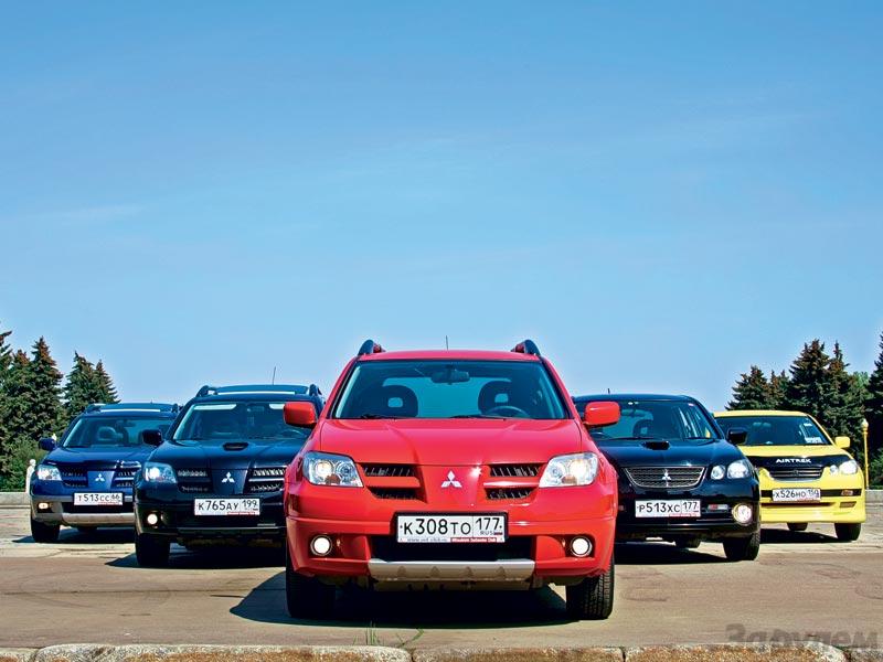

Впервые «Аутлендер» представили широкой публике в 2001 году на Детройтском автосалоне в виде прототипа под маркой Mitsubishi ASX. А спустя всего несколько месяцев жители Страны восходящего солнца уже могли приобрести серийную машину, получившую имя Airtrek. Премьера европейской версии «Аутлендера» (над ее дизайном поработали в калифорнийской студии «Мицубиси») состоялась в 2003 году на Женевском автосалоне. Несмотря на появление в 2006 году новой модели XL, выпуск «старой» до сих пор продолжается благодаря стабильному покупательскому спросу.
Насчитывается более 10 вариантов оформления «передка» и задней оптики. Это следует учитывать при покупке автомобиля и заказе запасных частей.
ЕДИНАЯ ЕВРОПА
Машины, предназначенные для европейского и российского рынков, отличаются только степенью антикоррозионной защиты – у последних она гораздо мощнее.
Версии для американского рынка легко опознать по дополнительным фонарям в заднем бампере, квадратной выштамповке под номер и…
…антенне на переднем правом крыле.
Официально к нам поставляют автомобили с рядными 4-цилиндровыми двигателями 2,0 (136 л.с.) и 2,4 (160 л.с). Более мощный оснащен фирменной системой изменения фаз газораспределения и высоты подъема клапанов MIVEC (Mitsubishi Valve timing and lift Electronic Control system). Начиная с 2004 года российским и европейским покупателям предложили также дефорсированный двигатель «Лансера-Эволюшн» объемом 2,0 л, который выдает «всего» 202 л.с. (у донора этот показатель равен 265 л.с.). Все машины имеют постоянный привод на все колеса Full Time 4WD, оснащенный дифференциалом с блокировкой при помощи вискомуфты.
Двигатели самого слабого и самого мощного «чужестранца» агрегатируются лишь с 5-ступенчатой механикой, тогда как обладатели машин с двигателем 2,4 л могли выбрать и 4-ступенчатый адаптивный автомат INVECS-II Sports Mode, допускающий переключение передач вручную.
Изначально предлагали всего две комплектации – Comfort и Sport, а после рестайлинга, проведенного в 2004 году (появились расширители арок, изменилась радиаторная решетка, квадратные «противотуманки» уступили место круглым, обновлена передняя и задняя оптика), первую переименовали в Invite, вторую – в Intense и добавили версии Instyle и Turbo.
«Аутлендеры» в самой бедной комплектации Comfort (и только их) оборудовали 2-литровым двигателем, а также ABS, фронтальными подушками безопасности водителя и переднего пассажира, кондиционером, электроприводами стеклоподъемников и подогреваемыми зеркалами, иммобилайзером, шторкой в багажном отделении, 16-дюймовыми штампованными дисками с колпаками. Они также имеют аудиоподготовку, включающую 4 динамика, проводку и антенну. В Sport (Intense), ко всему прочему, добавили боковые подушки, климат-контроль, пару динамиков, кожаную отделку рулевого колеса, рычагов коробки и ручного тормоза, расширители арок, окрашенные в цвет кузова зеркала и молдинги. Снаружи эту и более дорогую версию Instyle легко опознать по тонированным задним стеклам и колесам из легкого сплава. Последняя, к слову, также щеголяет 17-дюймовыми колесами (вместо 16-дюймовых), кожаным салоном, омывателями фар и двумя люками (передний с электроприводом, задний – неподвижный). Ну а комплектация Turbo по уровню оснащения почти полностью повторяет Instyle, за исключением дополнительных алюминиевых накладок на педали и сидений, отделанных алькантарой. Немного изменили и заднюю подвеску: ее рычаги разработаны специально для этой версии. Внешне машину выдает воздухозаборник охладителя на капоте, уменьшенный на 25 мм (до 170 мм) клиренс и эмблема на заднем правом крыле.
