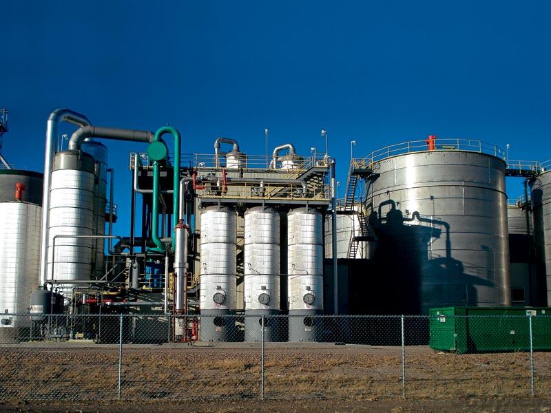

Землепашцы США с энтузиазмом встретили правительственную программу увеличения производства топливного этанола из зерна и… взвинтили цену.
А еще это не несет ничего хорошего легким планеты – тропическим лесам: их просто вырубают под посевы злаков, сахарной свеклы или тростника. Так борьба за экологию превращается в борьбу с ней, борьба за дешевое топливо – в борьбу за дорогие продукты питания. Сразу вспоминается поговорка про бесплатный сыр.
