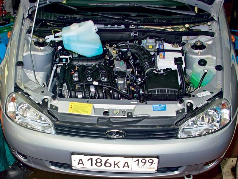

Тестируемый автомобиль – в богатой комплектации: с шестнадцатиклапанным мотором 11194, кондиционером и ABS. Разумеется, из-за «лишних» агрегатов и двигателя, который шире восьмиклапанного 21114 в верхней части, под капотом стало заметно теснее. Вот и первая проблема: как поменять лампочки в фарах? В левой к лампе «поворотника» едва подберешься, лучше сперва снять корпус воздушного фильтра. Впрочем, и без него доступ не ахти – мешают аккумулятор, проводка и блок ABS.
С правой фарой еще хуже: более-менее доступна лишь лампа дальнего света, а чтобы добраться до ближнего и поворотника, надо снимать бачок с омывающей жидкостью. Для этого отсоединяем разъемы с электронасосов и отворачиваем крепеж: передний ключом «на 8», а задний – «на 10», он же удерживает кронштейн магистралей кондиционера. Пластиковый хомутик, что крепит проводку с трубкой омывателя к лапе бачка, можно не распускать, а просто на этой «привязи» взгромоздить бачок на двигатель. Теперь доступ обеспечен не только к лампам фары, но и к верхней крышке кожуха привода ГРМ.

Взгляд на правую фару со стороны снятого бачка «омывайки»: чтобы поменять лампы головного света, снимаем резиновые заглушки, словно крышки с банок.
