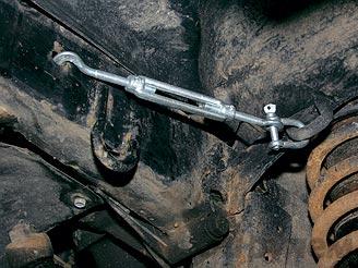

Стяжка переднего моста в транспортном и рабочем положениях.

Ускорить подъем можно, если заневолить на время подвеску – жестко связать мост с рамой.
Для переднего моста мы приспособили стяжки (см. фото). В транспортном положении они закреплены на ушках, приваренных к верхним чашкам пружин и технологических отверстиях в лонжеронах. В рабочем – устанавливаем в проушину на опоре продольного рычага.
Серьга для стяжки переднего моста.
