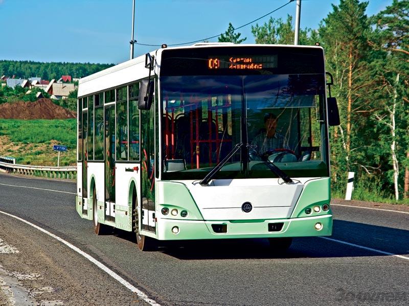

Чтобы не нарушать ровную линию остекления, нижняя часть окон в высокой задней части затемнена, а изнутри закрыта панелями. Сзади слева видны решетки охлаждения радиатора.
Высота пола в передней и средней части салона всего 340 мм, в корме над силовым агрегатом и трансмиссией пол высокий – у задней двери целых три ступеньки. Чуть позже должна появиться двухдверная пригородная модификация.

КАвЗ-4239 выполнен по смешанной схеме: в носовой и средней части салона пол низкий, в шаге от дороги, а в корме существенно повышается над силовым агрегатом и трансмиссией. Это дает возможность, с одной стороны, облегчить вход и выход пожилым людям и другим пассажирам со слабой «тяговооруженностью», а с другой – удержать стоимость автобуса в приемлемых рамках: новая модель стоит вполне разумные 2,5 млн. руб. Ведь портальные мосты и другие сложные технические решения, дающие возможность понизить пол в задней части, обойдутся недешево. На машине установлена американская пневмоподвеска «Файрстоун», не исключено, что со временем ее обучат приседать на остановках (книллинг). Позже должна появиться северная модификация с полностью отделенной от салона кабиной водителя, двойными стеклопакетами, утепленным полом.
