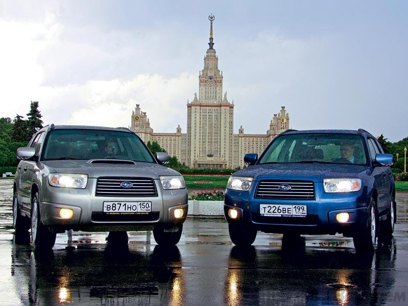

Рестайлинг Subaru Forester. Кардинальных отличий второй «Лесник» (а именно так переводится название автомобиля) не претерпел – все тот же узнаваемый силуэт, оппозитные двигатели, симметричный полный привод и внушительный список оборудования.
Премьера очень популярного нынче на российском рынке «Форестера» второго поколения (кузов SG, код модели S11) состоялась в 2002 году на автосалоне в Детройте. Он пришел на смену модели S10 (первое поколение, кузов SF) и выпускался вплоть до появления преемника в 2008 году. Кардинальных отличий второй «Лесник» (а именно так переводится название автомобиля) не претерпел – все тот же узнаваемый силуэт, оппозитные двигатели, симметричный полный привод и внушительный список оборудования.

У послерестайлинговых машин изменили оформление передней части, оптику, добавили пластиковые накладки порогов и т.д. «Начинка» тоже претерпела изменения – появилась система поддержания постоянного дорожного просвета Self-levelizer и Нill Holder, помогающая с места трогаться в горку. Тогда же представили новый 4-ступенчатый автомат Sportshift с возможностью ручного переключения. Начали устанавливать колеса с 70-процентным профилем (вместо прежних 60) и изменили настройки подвески.
На рестайлинговых машинах сильно изменилось оформление передней части – появились новые бамперы, радиаторная решетка и оптика.

Версии с турбонаддувом легко опознать по «ноздре» воздухозаборника на капоте.

Всего несколькими штрихами дизайнерам удалось изменить внешность автомобиля до неузнаваемости.
