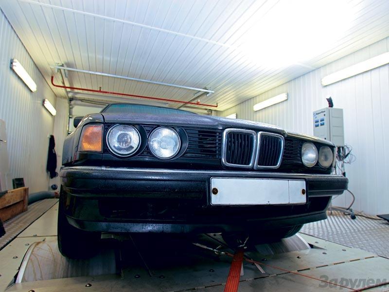

Первым делом — визит в автосервис и на моторный стенд, зафиксировать состояние «до».
Несмотря на симптомы застарелых болезней, мотор развил 150 л.с. из 188 паспортных и сохранил 233 Н.м момента от былых 260. Диагностика выявила заметный провал компрессии в третьем цилиндре, дыру во впускном патрубке, через которую в двигатель шел воздух мимо фильтра, стуки разной тональности и не вполне ясной природы, а контрольный пробег с замерами по GPS — повышенный расход масла. Давление же его по контрольному манометру едва отличалось от нуля на 800 об/мин и кое-как дотягивало до 2,5 кгс/см 2 на 6000. Не сдох бы раньше времени!
Залили в третий цилиндр примерно 10 кубиков моторного масла и вновь проверили компрессию — подскочила до 10,0 кгс/см 2. Значит, клапаны целы, а просто залегли (или стерты в ноль) кольца. Специально отмачивать их не стали — присадка обещает сделать это попутно. Загерметизировали патрубок впускного коллектора и далее по инструкции — заливаем первую порцию присадки, проезжаем тысячу километров, меняем масло, снова заливаем «Супротек» и накатываем еще десять тысяч, используя их на разные редакционные нужды. Для двигателей со столь большим пробегом изготовитель рекомендует трехкратную обработку, но кто знает, протянет ли наш подопытный еще десяточку? Поэтому перед второй сменой масла вновь заезжаем на беговые барабаны.

Прошло еще полтора месяца, принесших нам шесть тысяч километров. Лето на исходе, и тянуть до намеченных десяти особого смысла нет. Если «лекарство» действует, эффект будет уже заметен, а нет — зачем тратить попусту время? Вновь заезжаем на стенд.
Третья пара кривых на графике расположилась вполне достойно! Максимальная мощность подросла до 170 л.с., а момент до 245 Н.м. При том, что температура воздуха была +19°С. Компрессия по цилиндрам выросла в среднем на 1,5 кгc/см 2, контрольный расход топлива на нашем мерном маршруте упал с 9,98 до 9,42 л/100 км, дымность при смене режимов практически исчезла. Стуки несколько поутихли, а давление масла на номинальных оборотах почти нормализовалось. Уже по окончании эксперимента мы все же сняли поддон — из любопытства. К маслоприемнику прилипла жирная клякса герметика, оставшаяся там, видимо, с былого ремонта. Она-то и ограничивала давление в системе смазки. И кто знает, сколько еще суждено было ходить этому мотору, не попади он к нам на испытания. Но не пойман — не вор. Заметим здесь, что «выше головы» мотор не прыгнул, 18 л.с. и 15 Н.м так пока и не нашлись, но и те, что вернулись в стойло, уже неплохи. Тем более что дареным «лошадям» в зубы не смотрят.
