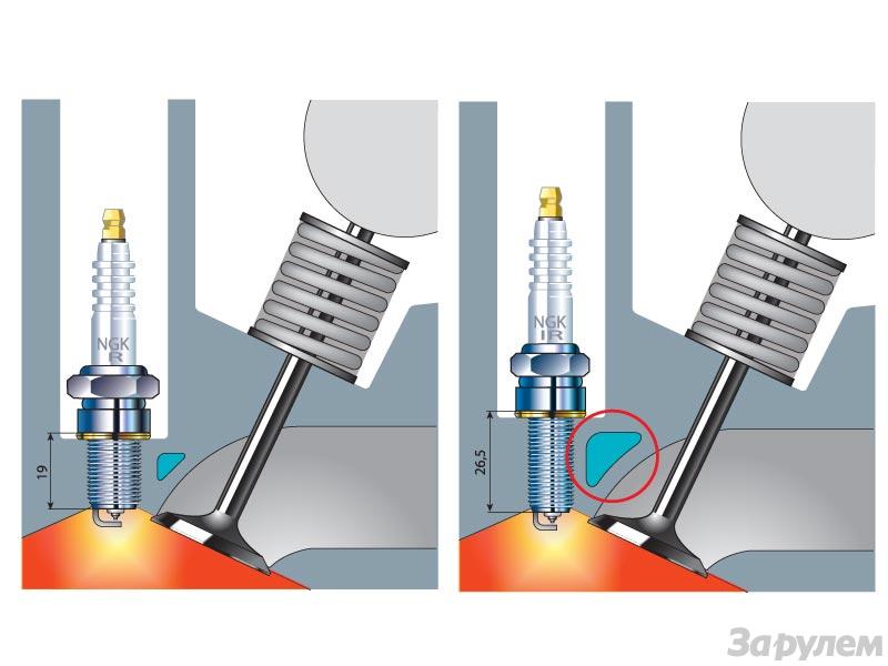

На фирме NGK решили, что в XXI веке их свечи зажигания должны стать такими же стройными и длинноногими, как модели на подиуме. И решительно уменьшили диаметр резьбовой части до 10 мм, увеличив ее длину до 26 мм. На самом деле, если посмотреть на тенденции в развитии конструкции искровых свечей, все к этому и шло. Например, свечи от древнего ГАЗ-51 имели резьбу М18х1,5 длиной 12 мм, но уже в ГАЗ-53 диаметр съежился до 14 мм, а знакомые всем свечи «Жигулей», действительно, стали «длинноногими» с резьбовой частью 19 мм.
Вот что дает изменение геометрии резьбовой части. Обратите внимание на канал системы охлаждения и диаметр тарелки клапана.
Дальнейший прогресс был связан с появлением четырехклапанных двигателей (4 клапана на цилиндр), в которых из-за недостатка места шестигранник похудел сразу с 21 до 16 мм. И вот очередной курс похудения вызвал к жизни свечи резьбой М12 длиной 26,5 мм и шестигранником S14. Причем это – не конец истории: в портфеле NGK упомянутая вначале «десятимиллиметровая» свеча, где вместо шестигранника аж двенадцатигранник под 12-миллиметровый ключ!
Спрашивается, зачем все эти новшества? Ответ неожидан и прост: бензин дорожает! И теперь, в погоне за экономичностью, мотористы пошли на радикальное уменьшение рабочего объема своих двигателей и широкое применение турбонаддува. Стало быть, температурный режим стал тяжелее - потребовалось увеличить сечение каналов для охлаждающей жидкости в головке блока цилиндров. При этом, ради хорошего их наполнения топливной смесью, диаметр всех четырех клапанов желательно сделать максимально большим. Вот и пришлось свечам стать стройнее. Попутно это привело к необходимости использовать тонкий центральный электрод с иридиевым острием, что пошло только на пользу: в новом двигателе 2,3 л для «Форда-Мондео» срок службы «модных» свечей NGK ILTR5A-13G установлен в 120 000 км! На хорошем бензине, разумеется.
А вот сервисменам пора уже отвыкать от вредной привычки затягивать свечи «на глаз». Тонкостенную трубку с резьбой (притом еще и длинную) очень легко сорвать. Так что, читайте инструкцию и следите за ньютон-метрами, господа!
