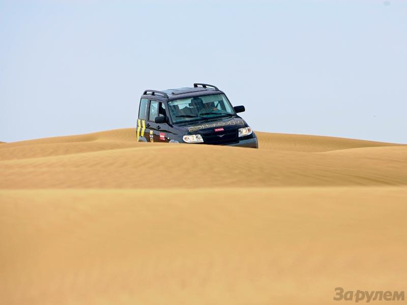

Но по асфальту любой может ехать, а если попробовать по песочку? В стороне от дороги как раз раскинулись живописные барханы. Атакуем их, понятное дело, без тяжелого прицепа – с ним это просто невозможно.
За бортом 50°С! Двигатель едва проворачивает увязающие по ступицы в песок колеса, то и дело в ход идет лопата. Мгновенный расход топлива переваливает за 40 л/100 км, вентиляторы ревут громче двигателя, но гонят лишь горячий воздух. Температура подскочила до 107 °С, но мотор не кипит! Представляю, что стало бы с ним при штатной системе охлаждения – давно бы заклинил.
