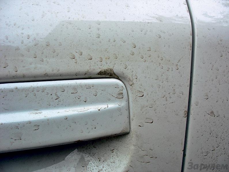

ДВЕРНЫЕ РУЧКИ
Качество сборки пока оставляет желать лучшего: на некоторых авто наружные ручки дверей чересчур утоплены, отчего обдирают краску (порой до металла). Не дожидаясь этого, снимаем ручку и рассверливаем отверстия под ось (или обрабатываем их круглым надфилем). Появившийся люфт – единственный побочный эффект, с которым несложно мириться, ведь благодаря пружине он почти не ощущается.
