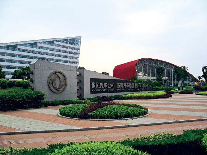

Что при ближайшем рассмотрении представляют собой грузовики этой китайской фирмы? В провинции Хубэй, совершенно не избалованной вниманием туристов, расположен не только сборочный завод грузовых автомобилей «Донгфенг», но и завод кабин, рам и совместное предприятие «Донгфенг-Камминс», поставляющее два семейства дизельных двигателей.
