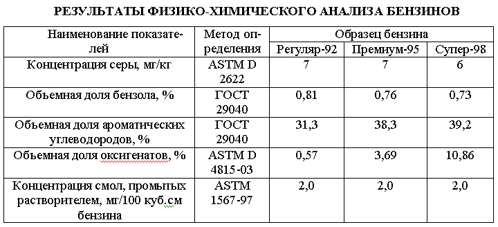

Образцы всех бензинов отдали в лабораторию, где и определили их физико-химические параметры. И вот тут начались чудеса – особенно с точки зрения Регламента. Там сказано, что на экологическую опасность топлива, в первую очередь, влияют содержание бензола, серы, ароматических углеводородов и оксигенатов. Но оказалось, что по бензолу и сере все бензины примерно одинаковые, а вот ароматики в 92-м – на 8% меньше, чем в 95-х и 98-х! Если в 92-м ее насчитали всего 31% (а это – «Евро-4», между прочим!), то в 95-м и 98-м ее нашли более 39%! «Евро-3» – не более… А ведь ароматика – потенциальный носитель канцерогенов! Так какой же бензин опаснее?

Почему в 92-м бензине ароматики оказалось почти на четверть меньше, чем у его более высокооктановых собратьев? Дело в том, что ароматика, при всей своей мерзости с точки зрения экологов, является наиболее стабильной группой углеводородных соединений и несет в себе высокое октановое число. Поэтому уменьшение ее содержания, которое предписано Регламентом, создает проблемы по синтезу высокооктановых топлив.
Современные технологии теоретически позволяют получить базовое топливо с ОЧИ не выше 94 единиц. А реально, с учетом особенностей нашего сырья – 92 единицы. Исключение – так называемый метод алкилирования: там достижимы 96 единиц, но такого топлива у нас очень мало. Значит, недобор октана будут компенсировать присадками или добавками из числа разрешенных. А их теперь всего две: высокооктановая кислородосодержащая компонента бензина метилтретбутиловый эфир (МТБЭ) и октаноповышающая добавка н-монометиланилин (ММА). Но и их использование тоже имеет свои границы. Ведь ММА – та же ароматика, суммарное содержание которой жестко нормировано. А предельное содержание МТБЭ ограничено 15% – эта компонента «низкокалорийная», и ее перебор существенно снижает мощность двигателя. Кроме того, эфиры в большой концентрации становятся коррозионноактивными, и такое топливо начинает «есть» резину и пластмассы.
В нашем случае, судя по результатам анализа состава топлива, 95-е и 98-е были получены вводом соответственно 3,5 и 10% МТБЭ и окончательно подогнаны к нужным октановым числам введением некоторого количества ММА. Отсюда – и практически полное отсутствие эффекта по экологии!
