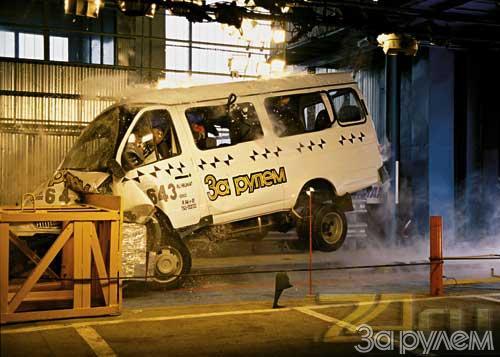

И вот долгожданное "Автомобиль пошел!" Нарастающий вой лебедки, в поле зрения влетает белая "Газель": удар, грохот, машина подпрыгивает, падает, разлетаются обломки - и секунд на пятнадцать воцаряется тишина. Зрители молчат, ошеломленные увиденным.

Главный итог испытаний: в салоне - два "трупа", два "кандидата" на тот свет и три инвалида. А теперь - подробности.
Удар произошел на скорости 54,8 км/ч - лебедка, рассчитанная на легковушки, не смогла разогнать почти трехтонную "Газель" до 56 км/ч. Учитывая квадратичную зависимость от скорости, мы недобрали около 5% энергии столкновения.
Замедление составило 34 g (g=9,8 м/с2, ускорение свободного падения) у левого дверного порога и 19 g в районе правого. Кузов частично оторвался от рамы и сместился по ней вперед примерно на 200 мм. Ветровое стекло лопнуло, но осталось в проеме. Бензобак цел, но его горловина оторвалась. В салоне выпали из гнезд все плафоны освещения. При ударе ни одна из дверей не открылась. После удара две двери правого борта открыли без труда, водительская сместилась и закрыла доступ к ручке замка. Пришлось надавить на ручку ломиком и... дверь открылась.
Руль ушел вверх едва ли не на полметра - при допустимых для легковой машины 80 мм (здесь и далее предельно допустимые величины для легковых автомобилей)! Ремень и, как ни странно, этот гигантский и очень "ранний" ход руля спасли водителю жизнь: он просто поднырнул под руль, избежав сокрушительного удара в лицо. Перегрузка, действующая на голову, составила: при первом ударе о руль - 38 g, при ударе о колонку - 66 g, при ударе головой пассажира № 3 (фото 4 на кинограмме) - 11 g. Допустимое значение - 80 g. Нагрузки на шею водителя оказались в 4-5 раз ниже предельно допустимых значений. Грудная клетка сжалась всего на 16 мм при допустимых 50.
А вот конечностям досталось. Запредельные деформации пола и переднего щита вызвали смещение педалей на добрых полметра - при допустимом 200 мм. Ноги водителя оказались намертво зажаты между педалями и сиденьем - например, показатель травмирования левой голени достиг 1,9 ед. при допустимых 1,3. А изгибающий (читай - ломающий) момент - 1,9 кН.м у стопы и 1,4 кН.м у колена, при предельно допустимых 1,2 кН.м. Кроме того, левая кисть водителя зажата под передней панелью.
Пассажиры при ударе полетели вперед, некоторые продолжали "полет" и после остановки машины (см. схему). Меньше всего повезло паре, сидевшей сразу у входа: они погибли. Легче других отделался хитрец, устроившийся в заднем отсеке сразу за спинкой сиденья - она его и спасла.

1. 0,0 с. Нулевой момент - скорость 54,8 км/ч, касание препятствия бампером. Все еще живы...
2. 0,03 с. Деформируемое препятствие толщиной 540 мм смято, бампер достал до жесткой стенки, водитель и пассажиры пока на местах.
3. 0,13 с. Левый лонжерон и следом рессора уперлись в прочное препятствие и резко остановили раму. Частично сорвавшийся с креплений кузов сдвинулся вперед еще примерно на 200 мм и тоже прекратил поступательное движение. Из-за этого взаимного перемещения рулевая колонка приняла положение, близкое к вертикальному, и поднялась почти до верхней кромки ветрового стекла. Вздыбившийся пол и далеко сместившиеся назад педали сломали ноги водителю. Удерживаемый ремнем, он нырнул вниз, приложившись теменем о руль, а затем лбом о колонку, но остался жив. Непристегнутые пассажиры сместились вперед на 0,5-0,7 м, при этом № 4 лег животом на поручень, а сидящий боком № 6 протаранил спинку расположенного перед ним сиденья. Прикрепленная к кузову горловина отрывается от висящего на раме бензобака.
4. 0,23 с. Задняя часть кузова начинает подниматься вверх и вправо. Пассажир № 3 головой бьет водителя в затылок. Сидящий у двери № 4, сложившись вокруг поручня, отгибает его далеко вперед и достает головой до перегородки кабины. Дама (№ 5), погнув левым коленом стальной каркас сидений, расположенных против хода, и протаранив сидящего на них пассажира № 2, взлетает над перегородкой. Пассажир № 7 в заднем отсеке справа сокрушает спинку сиденья № 5. Из открытого бензобака выплескивается топливо (для крэш-теста залита вода).
5. 0,33 с. Машину чуть отбрасывает назад, и она, вращаясь вокруг вертикальной оси, продолжает подниматься. Большая часть пассажиров еще "в полете". Видно, задний бампер деформирован сдвинувшейся назад рамой: из-за этого задние двери подклинило.
6. 0,43 с. Пассажирка № 5, обогнув перегородку, сильно ударяется головой о переднюю панель и ломает шею. Пассажир № 7 летит через весь салон, дважды бьется головой о потолок и, наконец, развернувшись задом наперед, обрушивается спиной на "обмотавшегося" вокруг поручня пассажира № 4, окончательно его раздавливая. Счастливый билет вытащил № 6: он сидел вплотную к спинке и потому лишь навалился на нее, не успев сильно разогнаться - отброшенный назад устоявшей спинкой, он упал на задние сиденья. Впрочем, если бы справа от него сидел сосед, спинка вряд ли выдержала двойной напор.
7. 0,53 с. В верхней точке траектории маршрутка ударилась о расположенный справа брус безопасности и на какой-то миг кузов почти отделился от рамы.
8. 0,63 с. Брус остановил боковое перемещение машины, но не пассажиров - сидевший спиной по ходу № 2, продолжая сдвигаться вправо, приложился виском о расположенный на стойке кронштейн ремня безопасности переднего пассажира. Бездыханное тело пассажирки № 5 рухнуло головой вниз под переднюю панель. Машина начинает падать. Каждый из пассажиров уже встретил свою судьбу...
9. 0,83 с. Сначала приземляется рама. Затем на раму падает кузов. Он сильно деформирован в передней части, однако ветровое стекло, хотя и растрескавшееся, осталось в проеме, а замок удержал водительскую дверь на месте. В задней части кузова видимых деформаций нет.
