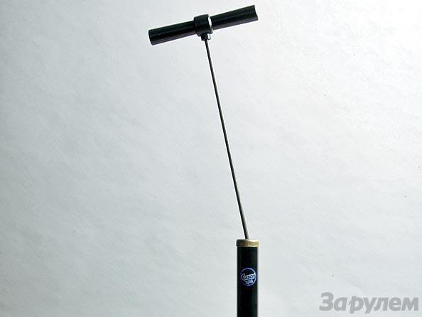

НАСОС РУЧНОЙ (ПРОИЗВОДИТЕЛЬ НЕИЗВЕСТЕН)
Ориентировочная цена – 180 руб.
Честно говоря, думали, что в XXI веке такие уже не выпускают. Ошиблись: некое российское предприятие с логотипом не то ОЗСО, не то СЗСО до сих пор клепает немудреное изделие, позволяющее тренировать спину и натирать мозоли. Из примет времени – быстросъемный наконечник. Из примет российской сборки – отсутствие простейшего ограничителя хода штока вверх, из-за чего последний может занять, гм, наклонное положение и стать причиной травмы при последующем нажиме. В принципе, можно и самому надеть на шток кусок трубки или пружины. А ОТК куда смотрел? В общем, в магазине будьте бдительны! Проверить насос на быстродействие мы не смогли – из-за отсутствия контрольного манометра непонятно, в какой момент можно прекратить «физзарядку».
