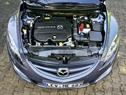

Под капотом «Мазды-6» новый дизель 2,2 л/185 л.с. Этот силовой агрегат мощнее прежнего на 45 л.с. при той же экономичности!

Без дизеля сегодня в Европе рынок не завоюешь. Но у нас подобные версии «Мазды-3» и «Мазды-6» пока не продаются. Нынешний двигатель MRZ CD 2.0 вовсе не плох – с 2 л снимают 103 кВт/140 л.с. и 330 Н.м крутящего момента. Мотор был оснащен и регулируемым турбокомпрессором, и впрыском «коммон рейл», и даже сажевым фильтром, однако для лидерства этого маловато.
Сегодня только «Мазда» использует предварительное зажигание топлива для ускорения пуска. Для торможения поршня в нужной фазе задействован генератор. Использование предварительного зажигания позволяет экономить топливо, а также пускать двигатель быстрее и
В новом двигателе увеличен рабочий объем путем увеличения хода поршня, ременный привод распредвала сменила цепь, появились уравновешивающие валы, основательно переработан блок цилиндров и поршни. Теперь они имеют внутри специальную кольцевую полость, в которую подается масло для отвода тепла от днища поршня. Результат – 136 кВт/185 л.с. и 400 Н.м – на уровне лучших моторов «немцев» и мощнее, чем у «Тойоты». При этом расход топлива остался прежним. В требования Евро V этот двигатель укладывается благодаря новому сажевому фильтру, модернизированной системе питания и рециркуляции отработавших газов. Давление впрыска достигло 200 МПа, количество отверстий в форсунках возросло с шести до десяти, а их проходное сечение уменьшилось на 20%. Модернизированный керамический фильтр с пористой структурой позволяет дожигать сажу до СО2быстрее и эффективнее, поскольку улучшает прохождение кислорода и может работать при более высокой температуре.
