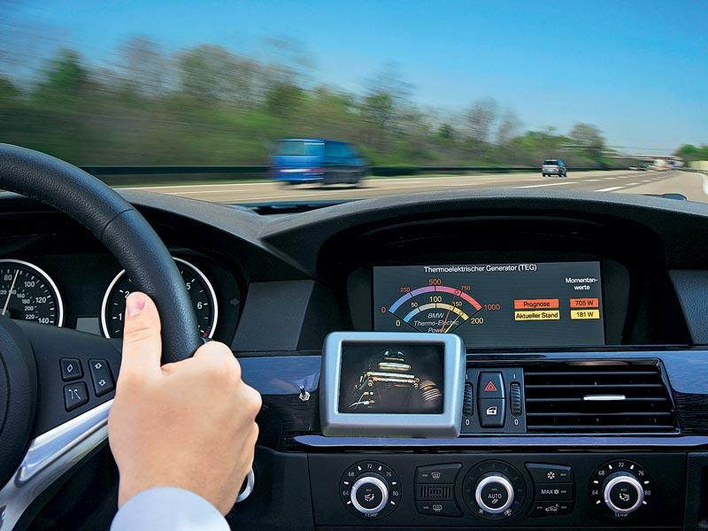

Энергия из выхлопа
Индикатор показывает вырабатываемую даровую мощность.
Выхлопные газы автомобиля содержат немало энергии, которая обычно лишь подогревает окружающую среду. Впрочем, можно сначала заставить газы крутить турбину. Но и после этого они еще слишком горячи, чтобы даром вылетать в трубу.
Разработчики БМВ давно уже подумывают, как использовать остаточную энергию выхлопа. Например, был представлен вариант, в котором газы нагревали воду, превращая ее в пар, который затем с помощью паровой машины подкручивал коленчатый вал ДВС.
Место для термоэлектрогенератора нашлось под полом.
Имеет смысл и другой подход: что, если просто превращать тепло в ток посредством термоэлектрического элемента и использовать его для питания многочисленных потребителей на борту, разгрузив штатный генератор? Это довольно выгодно: при сегодняшнем уровне техники ради 1 кВт.ч электроэнергии приходится сжигать бензина на 6 кВт.ч!
Итак, рядом с выхлопной трубой разместился термоэлектрогенератор на основе теллурида висмута, преобразующий разницу температур охлаждающей жидкости и отработавших газов в ток. При габаритах 300х100 мм он выдает около 600 Вт даровой мощности. Одна беда: для этого нужно ехать со скоростью не менее 125 км/ч, а ниже 60 км/ч такой генератор и вовсе бесполезен по причине малой температуры выхлопа. Зато если как следует разогнаться (все же БМВ не тихоход), можно снять целый киловатт!
