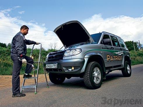

Что-то сделать под капотом «Патриота», стоя на земле, по силам разве что гренадеру — высокая машина! Владельцу среднего роста понадобится подставка, например табурет. Им, складным, полезно доукомплектовать машину: случится, скажем, заменить в дороге свечу — выручит. А чтобы, елозя животом по крыльям, не поцарапать краску, положите в багажник и кусок плотной ткани.
