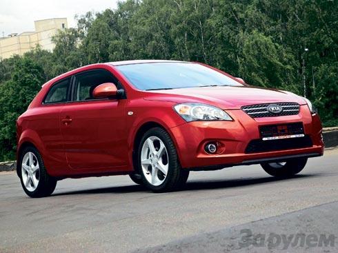

KIA Cee'D
Дебют: 2006 год, Париж. Модели для Европы собирают в Словакии и в России («Автотор»).
Кузов седан, 3- или 5-дверный хэтчбек.
Двигатели бензиновые 1,4 л, 109 л.с.; 1,6 л, 122 л. с.; 2,0 л, 143 л.с.; дизельные 1,6 л, 115 л.с.; 2,0 л, 140 л.с.
Коробка передач М5, М6 или А4. Привод передний.
Комплектации LX, EX.
Цена В ОКТЯБРЕ 2008 ГОДА 485 400–636 800 руб.
