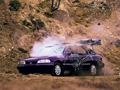

Только вспышка газа – это не самое страшное, что может случиться на машине с ГБА. Пожар, а за ним взрыв баллона от перегрева – неприятность куда большая! Емкость газового баллона легковушки обычно равна 50–70 л, и взрыв его способен разнести не только автомобиль, но и все, что окажется поблизости.
Бытовой 5-литровый баллон с остатками газа занимает место на кирпичном пьедестале, сооруженном за передними сиденьями. На него, имитируя пожар, направляем факел газовой горелки, а чтобы он не погас, выработав кислород, немного опускаем стекла задних дверей. Время пошло!
С обрыва карьера через заднее стекло машины видно, как пламя облизывает красный бок. Когда рванет, точно не известно, но то, что ждать недолго, сомнений не вызывает. Эти девять с половиной минут ожидания тяжелее всего дались, наверное, фотографам – взрыв скоротечен и непредсказуем, но упустить момент нельзя! К счастью, профессиональное чутье не подвело – затворы фотоаппаратов застрекотали за секунды до взрыва.
Частично обгоревшая обивка сидений и потолка да сорванный люк в крыше – последствия легкого пожара, вызванного вспышкой газа в салоне. Неприятно, конечно, но все-таки не  катастрофа.
Пыль улеглась, встревоженные вороны, сделав круг, снова расселись по деревьям – добычи для них в этот раз не предвидится. А мы оценили, что сделал с машиной всего лишь 5-литровый баллон.
Ударная волна сбила пламя с горелки, поэтому вырвавшийся на свободу газ не воспламенился. В реальных условиях, заметим, взрыв баллона – следствие, а не причина пожара. Кузов машины уцелел, только заметно раздулся. Стекла, за исключением ветрового, вылетели вместе с рамками. Осколки баллона прошили спинку водительского сиденья и застряли в обшивках дверей, а кирпичи из-под баллона превратились в щебенку. А будь баллон 50-литровый да разорвись в горящем автомобиле? Впрочем, и сгоревшая, и подорванная машины восстановлению, как правило, не подлежат.
Так что же показал наш эксперимент? При исправной газовой аппаратуре пропан в машине опасен не более чем бензин. Газ просто так не взрывается, а сам баллон страшен только при сильном пожаре. Впрочем, и полный бензобак тогда не подарок – 50 литров бензина способны добавить зрелищу куда больше ярких красок!
