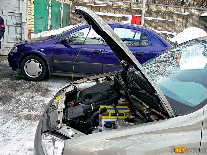

С укороченным на 75 мм упором капот открывается достаточно широко, чтобы даже человек довольно внушительной комплекции мог работать без особых неудобств.
Как-то раз от владельца «Калины» я услышал, что при поднятом капоте нельзя включать стеклоочиститель. Проверил – так и есть! Если капот поднят, рычаг левого дворника сдерет краску с его задней кромки, одновременно сгорит предохранитель электродвигателя. Можете сколько угодно ругать завод за то, что в инструкции об этом нет ни слова, но платить за ремонт придется вам. Логика завода железная: зачем включать дворники, когда капот поднят? Соображать надо!
Прежде чем сделать лыски, тщательно отметьте их на частях упора – краской, маркером и т. п., чтобы крючок правильно заходил в отверстие рамы капота.
Чтобы исключить такую неприятность, достаточно зафиксировать открытый капот чуть ниже. Взгляните на фото: упор укорочен примерно на 75 мм, обслуживать машину даже человеку с солидной, как у меня, комплекцией вполне удобно, а рычаг дворника до капота уже не достает. Как укоротить упор, каждый решает сам. Кто-то вырежет кусок и сварит концы, кто-то сделает новый упор – дело ведь нехитрое. Я разрезал, на концах спилил лыски длиной около 55 мм и соединил обе части винтовыми хомутами. Верхний конец дополнительно укорочен на 20 мм. Проверил по месту, ложится ли упор в пластмассовый держатель на кузове. А место стыка выбрал повыше лишь для того, чтобы при работе в моторном отсеке не цепляться за хомуты.
Упор разрезан. Длина хвостов со спиленными лысками – по 55 мм, иначе упор не ляжет в пластмассовый держатель на кузове.
