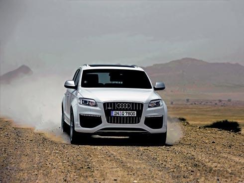

Размеры Q7 априори исключают всякие мысли о скромности. Больше 5 метров длины, 3 метра колесной базы, 2 метра ширины, 20-дюймовые колеса с шинами 295/45R20, снаряженная масса 2,6 тонны. Это характеристики модификации V12 TDI Quattro – той самой, что еще совсем недавно была выставочным концептом.

[caption id="attachment_216716" align="aligncenter" width="150" caption="Параметры чемпиона: 5063 мм длины, 2000 мм ширины,
1697 мм высоты, колесная база 3002 мм; снаряженная масса 2605 кг."]
Параметры чемпиона: 5063 мм длины, 2000 мм ширины,  1697 мм высоты, колесная база 3002 мм; снаряженная масса 2605 кг.

Двенадцать ярких светодиодов под каждой фарой – не просто фирменный стиль и намек на 12 цилиндров под капотом. Это фары дневного света.
