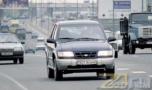

Вот есть Sportage - для молодых, энергичных, спортивных. Типа много счастья за недорого... чем плохо?
Конструктивно Sportage на первый взгляд сильно похож на УАЗ: та же рама и тот же подключаемый полный привод (без межосевого дифференциала дешевле). Правда, устойчивость на скользкой неровной дороге уже не та. Но ради цены надо чем-то жертвовать.

С кузовом проблем нет: жесткость конструкции обеспечивает рама.
Таким образом, покупать Kia Sportage стоит, если живете вы в городе, а на пикничок выезжаете недалеко. Включайте полный привод только перед бездорожьем, не гоняйте по ухабам - и ваш паркетник прослужит не один год.
