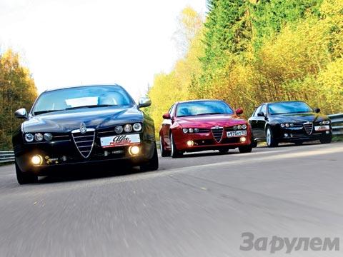

Эти машины отличаются не только степенью доработок, но и внешностью. Кому-то по душе агрессивный обвес, иным ближе лаконичное исполнение «Туризмо Интернационале».
Внешне первая из двух «вороных» мало чем отличается от обычной машины. Заднее антикрыло, накладки на бампер и пороги – принадлежность обвеса «Спорт», который доступен всем владельцам 159-й модели. Колеса OZ Ultraleggera Crystal Titanium размерностью 18 дюймов не кажутся большими, а вес дисков приятно удивляет: всего 8 кг каждый! Прекрасный показатель, который положительно сказался на снаряженной массе. Судите сами: стандартная машина весит 1808 кг, а тюнинговая, отягощенная нагнетателем, – на 3 кг легче! Куда же делся вес? Вариантов немного: отсутствие запаски и пятикилограммового гандикапа на каждом из колес.
