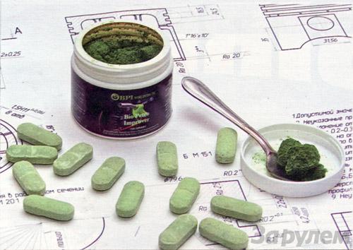

Надпись на баночке - что надо: «Экономим до 30% топлива». Или даже до 40%, если дизель. Запах дивный - натуральный нафталин. Но это не средство от моли, а «катализатор органического происхождения... способный влиять на молекулярные свойства органических жидких топлив путем изменения их структуры и высвобождения содержащейся в них полной энергии». Вот так, и не иначе. Цена банки - 2600 руб., ее должно хватить на обработку 1200 л горючего. Испытаем?
На выбор у нас две баночки. Внешне похожи, но в одной продолговатые таблетки зеленоватого цвета, а во второй такого же цвета порошок. Предлагается использовать на 30 галлонов (113 л) бензина либо три таблетки, либо три чайные ложки порошка. Причем на первые 15 галлонов - две таблетки или чайные ложки, на следующие - дозу уменьшить вдвое.
Конечно, точность дозировки в чайных ложках вызывает невольную улыбку ну да ладно... Таблетки попробуем на впрысковом двигателе, а порошок - на карбюраторном. Для обеспечения точности эксперимента взяли чистую чайную ложку и не менее чистый 92-й бензин -безо всяких октаноповышающих и моющих присадок. В канистрах подготовили нужное количество топлива -по 45 галлонов на каждую серию испытаний, для ровного счета по 180 л. Половину топлива зарядили двойной дозой препарата, другую половину - одинарной.
