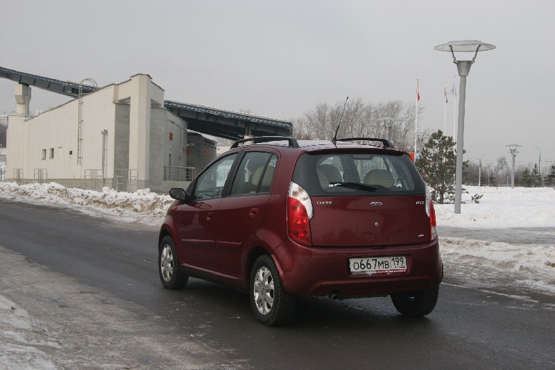

В то время как европейские дизайн-студии кладут зубы на полку в ожидании голодной смерти, китайские автопроизводители, пользуясь кризисной конъюнктурой, оптом и в розницу скупают модные западные платья по ценам блошиного рынка. В результате мы наблюдаем удивительную картину: китайские машины, над дизайном которых еще вчера не смеялся только ленивый, на глазах превращаются из уродливых лягушек в распрекрасных принцесс с хорошими брачными перспективами. Так, например, если на малюток семейства QQ от Chery столичная публика практически не смотрела – уж больно страшненькие, то Kimo с кузовом от ателье Bertone уже разглядывает без брезгливой гримасы, лезет внутрь, а узнав цену, судорожно хватается за кошелек. Нервничать есть от чего: симпатяга Kimo с бензиновым 1,3-литровым мотором (83 л.с.), ABS, двумя подушками безопасности, кондиционером, музыкой, литыми дисками, сигнализацией и прочими благами стоит всего 302 000 руб. – очень заманчивое предложение!
Пестренькая изнанка
Салон у Chery Kimo тоже нарядный, да и собран вполне аккуратно, но когда начинаешь в нем обживаться, выплывают кое-какие неприятные нюансы. Кресло водителя имеет слишком малый диапазон продольной регулировки, из-за чего рослый водитель вынужден сидеть со скрюченными ногами. Рулевое колесо диаметром и толщиной обода больше годится для полноразмерного внедорожника, чем для малолитражки; усилие на нем почти нулевое, информативность тоже, но для городской машинки это скорее благо, чем недостаток. В нулевом положении руль стоит с перекосом, причем неясно – то ли рулевой механизм неверно собран, то ли это особенность дизайна: панель приборов слегка выгнута дугой к верху, поэтому горизонтальные спицы руля не выстраиваются с ней в единую линию.
Штатная аудиосистема играет MP3-диски и даже имеет внешний USB-разъем, как у люксовых моделей, но звучит просто чудовищно! Скрепя сердце на ней можно слушать только старенькие оцифрованные записи Дюка Эллингтона и прочий аналоговый треск патефонно-винилового розлива. Система отопления долго раскочегаривается, но, достигнув рабочей температуры, жарит так, что чертям тошно – можно ехать хоть голышом. Обзорность с места водителя хорошая, наружные зеркала маловаты, но вполне информативны.
На заднем сиденье по меркам малого класса достаточно просторно – час-полтора городской толкотни на нем вытерпеть можно. А дольше? А дольше – значит дальше. Но в дальние поездки на Chery Kimo лучше не отправляться…
Городской пленник
В диапазоне от 0 до 80 км/ч Kimo едет хорошо. Двигатель бодрый, может только шумноват, но звук его многим покажется даже приятным. Передачки 5-ступенчатой коробки переключаются легко, к работе сцепления претензий нет, тормоза – цепкие, ABS настроена грамотно.
Подвеска – специфическая, ни на что не похожая. Поначалу даже показалось, что в ней есть пружины, но нет амортизаторов – вертикальная раскачка на крупных неровностях и волнах дорожного полотна может достигать угрожающих размеров. Пружины мягкие, отлично гасят мелкие дефекты асфальта, но стоит наехать на серьезное препятствие, как подвеска с грохотом замыкается на отбойники.
После порога в 80 км/ч в реакциях автомобиля появляется какая-то неуверенность, органы управления наливаются зудом, а общий уровень шума таков, что в нем тонет и орущий собеседник и скрипящая на полной громкости аудиосистема: воет двигатель, шумят шины, покрякивает пластик салона, но главное – это аэродинамический свист. Свист появляется в машине после 70 км/ч и с ростом скорости нарастает в геометрической прогрессии, становясь просто невыносимом на 110 км/ч. В общем, ездить на трехзначных скоростях в этом автомобиле очень неуютно, неудобно, неприятно и просто не нужно, и он всеми своим существом дает вам это понять. А стало быть, лучше ограничить ареал его обитания городскими джунглями, а для дальних вояжей выбрать более подходящий автомобиль.
Вывод напрашивается сам собой: Chery Kimo – неплохой выбор для городского жителя, а чтобы стать дамским угодником, ему не хватает «автомата». Зато его не страшно бросить на любой парковке (вероятность угона почти нулевая), он достаточно экономичен и быстр, в нем есть все что нужно для жизни, хотя кое-что из этого всего оставляет желать лучшего.
