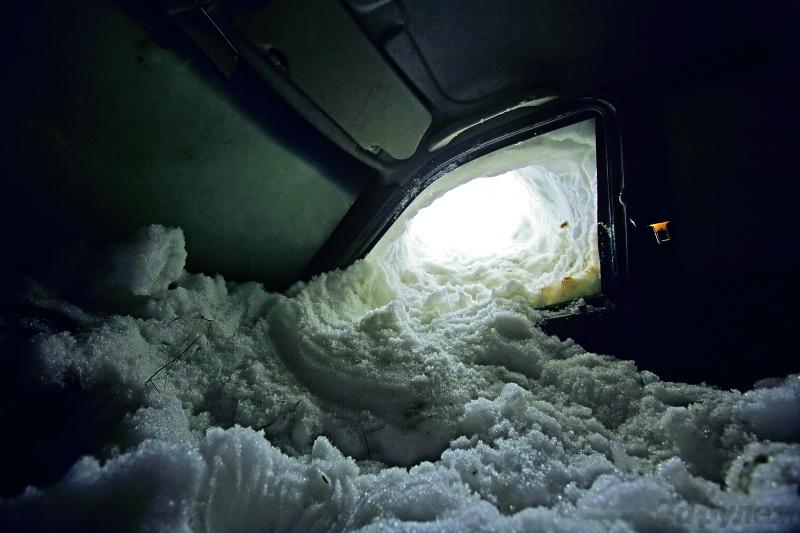

Через полчаса показался свет в конце тоннеля.
Лопата сквозь проем стекла выгрызает плотный снег, который Петру приходится утрамбовывать на полу салона. Поначалу работа идет споро – копать из салона, вываливая снег себе под ноги, несложно. Через четверть часа сугроб покрыл передние сиденья, добрался до приборной панели, а длина туннеля, ведущего на поверхность, уже больше метра.

В рекомендациях по выживанию в лавинах говорится, что если вокруг головы удалось создать некоторую свободную от снега полость, то благодаря его пористости воздуха для дыхания будет достаточно. Видимо, имелся в виду сыпучий морозный снег – в окружении мокрого дышать в норе практически нечем. Еще одна проблема – вынутый из лаза снег. Его по мере заглубления в забой нужно проталкивать между собой и стенкой лаза, стоя при этом на оконном проеме, а потом ногами сбрасывать в салон, поэтому приходится диаметр лаза делать больше, время от времени снова нырять в салон и расчищать пространство у окна для новой порции. А значит, больше объем снега в машине и туннель длиннее – его приходится рыть под наклоном, чтобы в нем удержаться. Проходчик переправляет снег и на заднее сиденье, чтобы использовать весь свободный объем кузова. Руки в мокрых хлопковых перчатках нестерпимо мерзнут, струйки талой воды текут в рукава и за пазуху, но останавливаться некогда – воздух нужно экономить. Работа идет уже в полной темноте, на ощупь – свет плафона в нору не пробивается и лишь где-то в ногах обозначает оконный проем. Время от времени Петр зондирует лопатой направление подкопа – где там поверхность? Этот маркшейдерский прием, возможно, подскажет кратчайший путь, но очевидно одно – копать надо вперед и вверх.
Наконец-то лопата пробивает свод и в узкую щель врывается тонкий лучик солнечного света! Еще и часа экипаж не просидел в гнетущей тьме снежного склепа, а уже истосковался по свободе. Правильно говорят, не потеряешь – не оценишь! В салон уходят еще несколько лопат снега, и на-гора выбирается залепленный снегом, мокрый, но живой-здоровый Петр, а вскоре и остальные «невольники».
