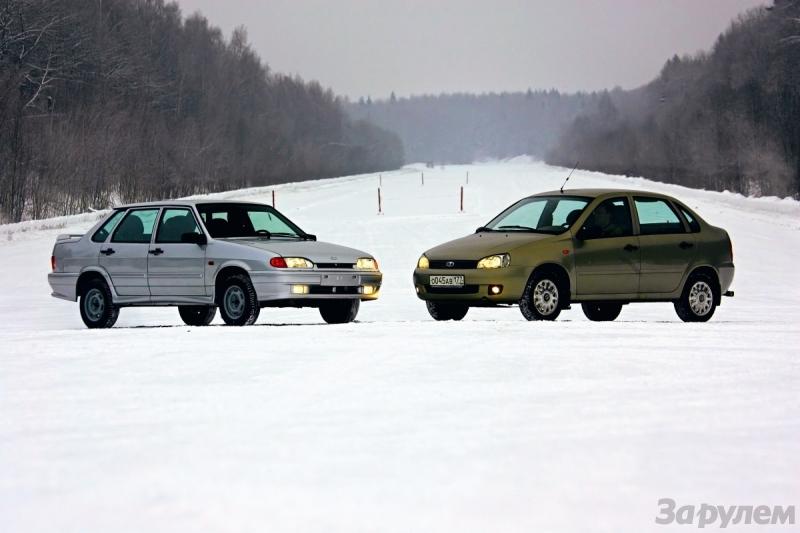

Блиц-тест Lada Samara, Lada Kalina: Турнир четырех дверей
Блиц-тест Lada Samara против Lada Kalina. Многие, несомненно, сделают ставки на «Калину»: в ее активе молодость и стремление быть на уровне современных требований. Сможет ли она оправдать доверие?
Бойцы уже на ринге! В синем углу готовится к схватке опытный боксер по имени «Лада-Самара». В красном – противник помоложе: «Лада-Калина». Многие, несомненно, сделают ставки на «Калину»: в ее активе молодость и стремление быть на уровне современных требований. Сможет ли она оправдать доверие? Скоро узнаем, пришло время объявлять…
