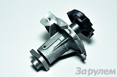

Второй раз система охлаждения напомнила о себе после 5500 км – зашумела помпа. Не желая рисковать, мы просто ее заменили. Интересная закономерность: при таком же пробеге кончались помпы и на двух предыдущих редакционных «Нивах».

У хорошо отмытой помпы товарный вид. Но внешность обманчива – подшипник кончился…
